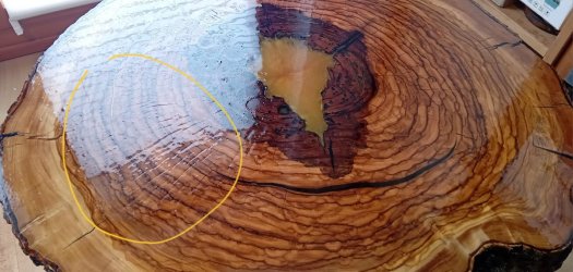

ich weiß nicht recht wie ich jetzt zum gewünschten Ergebnis komme: direkt schleifen oder nochmal Gießen und dann schleifen.
Das Stück hat letztens seinen eigentlich schon finalen Guss erhalten und sollte danach so weit runter geschliffen werden bis eine schöne feine seidenmatte Holzoberfläche fühlbar ist. Das hat auch soweit geklappt!
Das Problem ist, dass ich nach dem letzten Feinschliff (der eigentlich schon final sein sollte), im Kern auf einzelne Holzpunkte gestoßen bin, die auf der Oberfläche hell herausstachen (zu weit geschliffen). Also noch einen Guß gemacht und gehofft eine plane Oberfläche zu bekommen. Das habe ich nicht, aber die Störungen sind schon mal wieder weg.
Also: Wie gehe ich weiter vor? Nochmal dünn auffüllen und dann schleifen oder wenn ausgehärtet so vorsichtig runter schleifen das ich gerade so eine dünne Schicht Harz stehen lasse?
Da ja sowieso geschliffen werden soll, tendiere ich zu nicht mehr auffüllen.
Noch ist es sticky. Morgen nicht mehr.
Vielen Dank und Grüße

Ich habe schon etwas mit epoxy gearbeitet. Mir ist noch nicht klar was genau das Endziel ist. Sollte mit dem epoxy nur die Unebenheiten im Holz ausgeglichen werden und die anderen Stellen ohne epoxy oder soll an Ende eine Schicht Epoxy auf dem Holz sein ?

Auch dran denken: Epoxyoberfläche pur sollte man in der Regel nochmal ablackieren mit einem Klarlack. Hilft der UV-Beständigkeit und Kratzfestigkeit. Und darüber kannst du den Glanzgrad auch einstellen.
Wenn du wirklich eine plane Oberfläche willst, musst du so viel wieder wegschleifen, dass die eingesackten Stellen dann auch plan sind. Falls dafür nicht genug Epoxy auf der Oberfläche, müsstest du noch eine Schicht Epoxy aufbringen.
