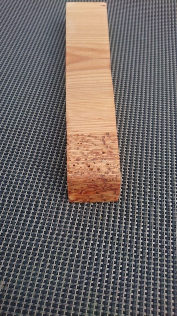

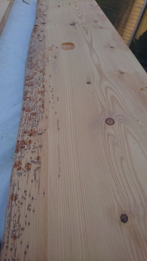

Die Vertiefungen sind Fraßspuren von irgendwelchen Tierchen. Die Baumkante ist nur geschliffen (Rinde und etwas Splint weg).
Haben nur die Oberseite und die Kante die Richtung Fenster zeigt abgerichtet. Die Unterseite nur 2x durch den Dickenhobel gelassen damit es halbwegs eben wird.
Die Optik ist so gewollt, Sie hat auch einen Teil des Fachwerks von 1826 freigelegt (Teilweise Handbehauene Balken), dort sind ach Fraßspuren somit fügt sich das ganze wieder zu einem Gesamtbild.
Das Harz deshalb dass eine ebene, geschlossene Oberfläche entsteht und sich nicht überall Siff sammelt.

@rocky: so mal die Idee. Löcher, Risse und sonstiges füllen und eben machen, anschließend Ölen.
@Thomas: werde es an einem kleinen Stück testen, wenn es komisch aussieht wird lackiert. Probieren möchte ich es trotzdem mal (Versuch macht kluch).
Werde mich hüten die kompletten Fensterbänke zu Ölen um es wieder runterschleifen zu müssen.
Gestern Abend noch vier weitere aufgeschnitten, abgerichtet, geschliffen und mit Harz eingelassen.
Martina bekommt mittlerweile Übung am ADH :emoji_wink:
2017052306380101_zpsalga2lff.jpg Photo by schrauber-at-work | Photobucket
Heute Abend kann ich mal den Versuch mit dem Öl starten. Die beiden ersten (von Sonntag) haben gestern, nach Zwischenschliff, die 2. Ladung Harz bekommen. Hat wesentlich weniger gesaugt wie beim 1. Durchgang.
Halte euch auf dem laufenden und stelle Bilder vom Ergebnis des Versuchs ein.
Gruß SAW

Danke SAW! Auf dem Bild sieht man erstmal wo das ganze Harz hinläuft, wenn man auf den rechten Rand schaut. Das ist klar, dass das saugt :emoji_grin: Bin gespannt!

gestern habe ich der (hübschen) Freundin vor dem letzten Harzgang einen Streifen von ~40 mm gemopst :eek:
Fensterbänke sind großzügig ~200 mm länger bemessen damit wir Sie schön einpassen können (Wie bereits geschrieben, Fachwerkhaus Anno 1826, nix gerade oder Winklig).
Der verfressene Splint ist super stabilisiert Durch das Harz. Habe bis 180 geschliffenn (Rotex, feine Stufe) und einmal mit Festool HD Öl eingelassen. Hier das Ergebnis des Versuchs (Streifen stammt vom Rand, noch nicht alle "Wurmlöcher" komplett verschlossen)
Und alle sagten : Das geht nicht, dann kam einer der wusste es nicht und hat es einfach gemacht :emoji_grin:
Leider kommt das Dreidimensionale auf den Bildern nicht so toll rüber wie original.
Zum Vergleich, ohne Öl, letzte Löcher füllen.
