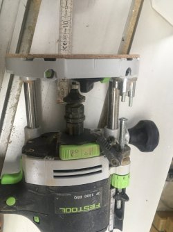

ja die Kopierhülsen funktionieren unproblematisch. Die Bosch-FSN ist vermutlich die baugleiche mit der Mafellschiene, für die könnte ich bei meinem Adapter einfach eine Nut in passender Größe einschneiden, dann passt das auch. Ich habe nur Festo und Festool Schinen, weil das die ersten verfügbaren waren und ich kein zweites System anschaffen wollte.
Bei mir sieht das so aus:
DEB7398F-5EA9-4BF0-9CBB-3C0E25475CA8.jpeg 33293901-8362-4164-8E9F-1674B01B291C.jpeg EC8A16F9-438A-4314-9E5C-8BF236DE7FED.jpeg
Auf dem letzten Bild mit durchgehendem Parallelanschlag. Der Tauchkorb der kleinen Makita 700 hat übrigens die gleichen Maße bei den Stangen, man kann also auch da nach Adaptern suchen. Ob der OFA 32 die passenden Löcher hat weiß ich nicht, aber die lassen sich ja bohren.
