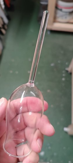

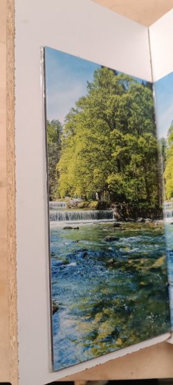

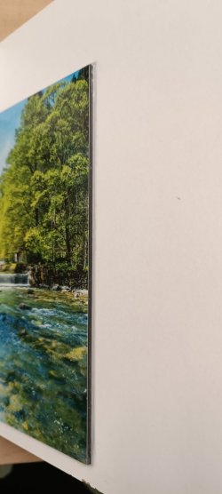

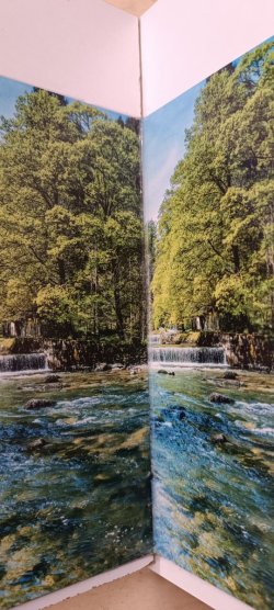

Ich habe mir mal Probestücke der Rückwand besorgt. Tatsächlich ist es eine HPL Platte, darauf dann Alu mit dem Druck.
Die Platten habe ich dann punktuell auf die Spanplatten mit Soudal Fix All Crystal verklebt, die Ränder so dass auf die gesamte Länge der Kleber rausquillt.
Der Kleber ist wirklich Kristall Klar und lässt sich mit Schmierseife gut glätten.
Außerdem fast geruchlos.
Um die Transparenz noch besser beurteilen zu können habe ich auch Glas verklebt.
In ein paar Tagen schaue ich mal ob ich die Platten wieder abbekomme.
