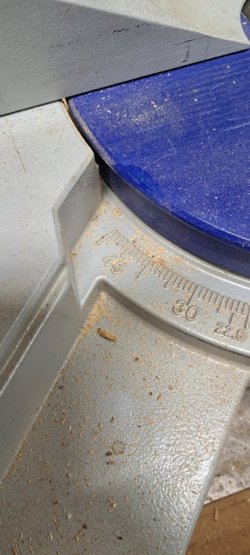

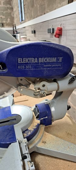

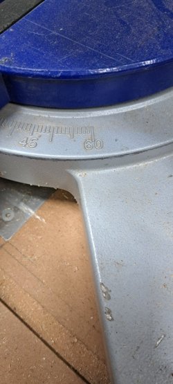

Es ging um die Ulmia Handsäge und ob Winkel zwischen 90 und 45 Grad gehen.
und mir ging es darum:
... Mein Vater hat sich dann später eine elektrische Kappsäge (für Metall) gekauft. Glaube kaum, dass ich damit etliche 90x90 Balken und mehrere laufende Meter Eichenverschalung sägen will. Ich erinnere mich, dass sie Rastpunkte für 90° und 45° hat - kann man die auch auf beliebige Winkel fest einstellen?
