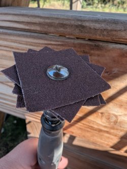

Ich verwende das Schleifpapier um es in ca. 4cmx4cm Quadrate zu schneiden und auf den Dremel zu spannen um damiz kleine, unregelmäßig geformte Holzteile zu schleifen, z.B. Schnitzereien. Im Moment verwende ich Schmirgelleinen von Amazon (das hier https://amzn.eu/d/39wbU21). Mit der Schleifleistung bin ich auch zufrieden, allerdings löst es sich sehr schnell auf. Am Anfang sieht es so aus:

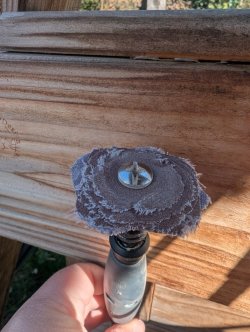

nach ein paar Minuten dann schon so:
Dass sich die Ecken relativ schnell abnutzen und dann alles rund wird ist gewünscht, aber nach ein paar weiteren Minuten (je nach Material und Form des zu schleifenden Objekts) ist es dann schon so klein, dass es nicht mehr verwendbar ist.
