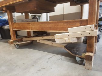

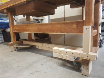

Ich habe mir vor 7 Jahren eine Fahreinrichtung "zusammengeschustert", welche bis Heute zufriedenstellend ihren Dienst verrichtet.
Alles was es dafür braucht, sind 2 Reste Plattenmaterial an denen jeweils 2 Rollen angeschraubt werden. Die Platten mit Rolle werden dann mit einfachsten Lappenbändern an das Gestell der Hobelbank geschraubt.
Dann braucht es nur noch ein paar Kantholzer die als Hebelarm fungieren ( in meinem Fall auch Reste, daher die Löcher in den Hölzern)
Das Kantholz wird mit dem Fuß heruntergetreten, wodurch sich die Platten mit den Rollen absenken und die Hobelbank anheben.

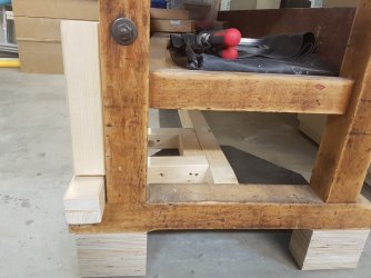

Tritt man den Hebel runter, fällt automatisch ein angeschraubtes Kantholz runter, was den Hebelarm an unterster Position blockiert.
Die Kanthölzer verlaufen mittig unter der Hobelbank. Um den Hebel bequemer bedienen zu können, habe ich ihn durch anschrauben kurzer Hölzer auf die Hinterseite der Hobelbank verlegt.
Das sieht man hier im Bild.
Alles in allem eine sehr rudimentäre Konstruktion welche aber wie gesagt schon seit vielen Jahren zuverlässig funktioniert und aus einfachsten und günstigen Materialien gebaut werden kann.

@Gonzaga
DANKE!!! Ich bin schwer beeindruckt: Das ist nicht nur einfach realisierbar, sondern auch in funktioneller Hinsicht top!
An einer Stelle runtertreten und schon ist die Hobelbank fahrbar.
Eine SEHR intelligente Lösung! Bin einmal mehr begeistert von diesem Forum.
DAS werde ich realisieren, ich hoffe in den nächsten Monaten (Bilder werden garantiert folgen). Habe wohl alles, was benötigt wird, irgendwo rumliegen...
Ist das Deine Erfindung?
Danke jedenfalls fürs Teilen!
P.S.: Werde bei der Gelegenheit wohl auch wie Du etwas höher machen; Opa war doch ein Stück kleiner als ich...
