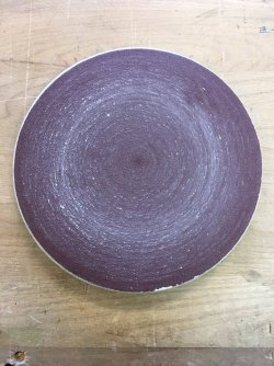

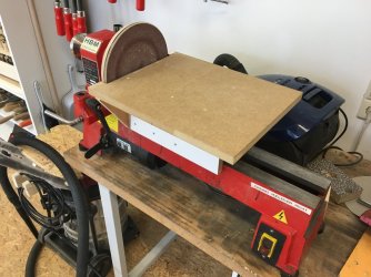

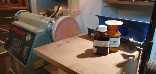

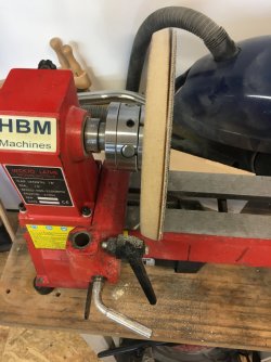

Ich habe einen 225mm Schleifteller aus MDF gemacht. MDF erst mit Leim bestrichen und dann Klettstreifen aufgeklebt. Als Schleifscheiben nehme ich die von den Trockenbauschleifern.
75F0745B-0EDD-4E3A-844E-3DB8D2DCAC7E.jpeg A30A9D96-ACA8-4CEA-A161-7035EF50DFAE.jpeg 907D866C-7B1A-4259-A6D1-84F87185D00C.jpeg 9628E0AF-4BBA-4DE6-A7B0-4FB7CC9EB165.jpeg
