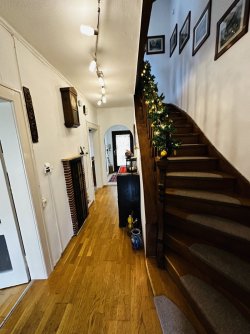

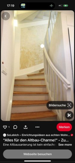

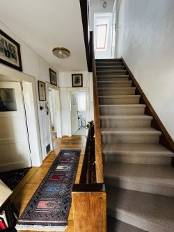

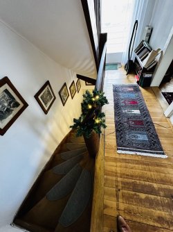

Bessere Fotos hab ich gerade nicht zur Hand. Wie gesagt wohnen wir da noch nicht und ich komm erst am Sonntag wieder in das Haus.

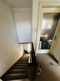

Das mit der Ehefrau kann ich bestätigen, die stellte sich vor, dass die Treppe beim Einzug so aussieht:
