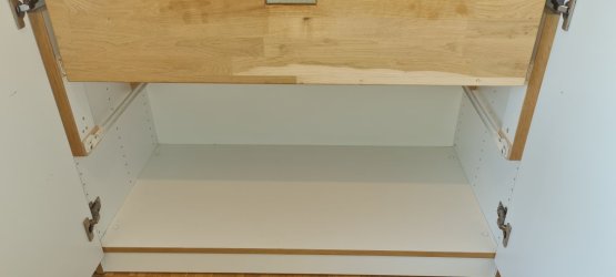

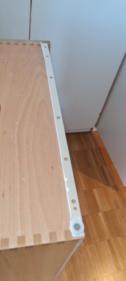

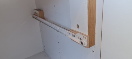

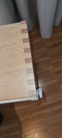

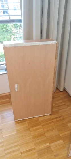

Ich möchte gerne die Auszüge ersetzen, da die Schubkästen auf Grund des Gewichts sporadisch aus den Auszügen fallen.

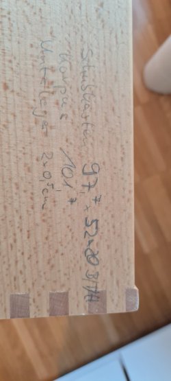

Maße der Schubkästen: 97,7x52x20 cm BHT
Schrankkorpus innen: 101,7 cm
Unterlegmaterial rechts und links: 0,5 cm (ohne Distanzstücke)
Kann mir da jemand was empfehlen?
Für eure Bemühungen vielen Dank im Voraus!
Herzliche Grüße
Robert

Die Auszüge halten für gewöhnlich 25kg bei gleichmäßiger Ausladung der Schublade.

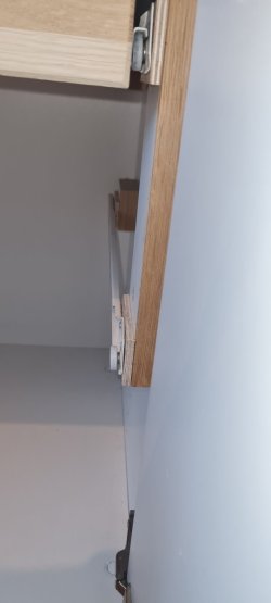

Der Einbauabstand stimmt nicht es sollten 25 mm sein 1017-977= 40 mm - 5 -5 = 30 mm sind 5 mm zuviel würde ich mal sagen.
Diese Art Auszug hat normal 12.5 mm je Seite Luft. Die haben 25 kg Tragkraft also liegt es vermutlich nicht am überladen der Schublade
stimmt. Das die Einbaumaße missachtet wurden hatte ich jetzt nicht erwartet und auch nicht nachgerechnet.
Pachuma
6. März 2014
104
62
Düsseldorf
Holla die Waldfee! Daran könnte es auch liegen...
War gerade mal auf der Website von Hettich und habe mir das angesehen. Da werde ich dann erst Mal ein wenig unterfüttern und dann weitersehen...
Allerdings habe ich dort auch gesehen, dass es die verbauten Auszüge lediglich in den Varianten 20, 15, und 12,- kg gibt. Und die Schubkästen sind diese Massivholz-Kästen von Würth. Da wiegt so ein Teil schon mal gut und gerne 6 kg +, wenn nicht noch mehr... Zuzüglich der Blende aus Eichenholz wäre ich dann gut und gerne bei 10,- kg

Hallo!

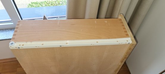

Da sollten die Kugelkäfigführungen von Accuride möglich sein. Da passt das Maß (Korpuslichte -25mm auf Ladenaussenbreite) zusammen. Die gibt es auch in Version Vollauszug und laufen gut stabil.
15.399
abgesehen von zuviel Luft, bei höherer Belastung verbiegen sich die als Brücke eingebauten
Schienen am Korpus. Von den mittleren paarweisen Befestigungslöchern sollte je eins
unterbaut und verschraubt sein.
Bei einer Breite der Schubkästen von 997mm csollte das Maß von Schiene außen bis Schiene außen
1022 bis 1023 mm betragen.
Die einfachen 4/5-tel Führungen haben eine Belastbarkeit von 25kg.

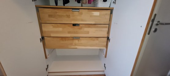

Sieht in Bild …126 nach Kleiderschrank aus. Demnach wird in die Schubladen nichts mit viel Gewicht kommen.
Der verbaute Auszug reicht da voll kommen aus.
