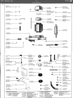

Hallo ich habe eine Elu TGS71 welche nicht mehr richtig lief daraufhin habe ich den Kondensator und den Schalter getauscht leider läuft die Säge noch immer erst nach einem schups an aber kommt nicht auf die volle Drehzahl kann mir jemand ein Rat geben an was das liegen kann?? Würde die Maschine nur ungern verschrotten da sie einfach perfekt ist. Vielen Dank für eure Tips

Kohlebürsten?
Ich bin elektrisch nicht so bewandert, aber wenn bei Kleinmaschienen diese Probleme auftreten sind es meist die Kohlen.

Danke mal hatte die Maschine bei einem Elektriker aber der meinte an die Kohlebürste kommt man nicht drann da der Motor zu verbaut sei

Ich würde auch mal die Kugellager von der Maschine prüfen. Hatte das bei Bandschleifern und Hobeln (Handmaschinen) ab einem gewissen Alter immer.
