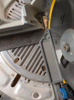

Hallo liebes Forum,
ich habe vor kurzem eine Elu TGS 273 erstanden. Bin sehr begeistert von der Säge und freue mich über die TKS/Kapp-Kombi für meine kleine Werkstatt.
Jetzt habe ich heute mal das Sägeblatt abgenommen und daher etwas sauber gemacht (gesaugt und mit nem Schraubenzieher bisschen am Sägeblattschutz innen die Späne gelöst), war alles gut mit Spänen verstopft. Danach ein neues Sägeblatt montiert und leider festgestellt, dass das Sägeblatt jetzt nicht mehr 90° zum Anschlag steht - hab es in der Kapp-Stellung und auch in der TKS-Stellung ausprobiert. Danach nochmal das alte Sägeblatt montiert - auch das steht nun schief.
Davor hatte ich schon einige Schnitte gemacht und die waren alle super grade.
Ich habe leider nicht das größte technische Verständnis zum Aufbau von so Maschinen - wo und wie kann ich hier nachjustieren?
In diesem Thread hier konnte ich dazu leider nichts finden und auch in der Anleitung nicht.
https://www.woodworker.de/forum/threads/bedienungsanleitung-elu-tgs-71.50219/page-4
Und ich habe noch eine zweite Frage:
Der Anschlag in der Kappstellung (auf dem Bild auch erkennbar) hat ja in der Mitte so eine Nut, ist allerdings keine T-Nut o.ä. Wie verwendet am sinnvollsten?

Der Anschlag hat Schrauben, mit diesem er befestigt ist. Diese einfach lösen, den Anschlag ausrichten und die Schrauben wieder langsam mit Gefühl anziehen. Bitte keinen Akkuschrauber verwenden.

Danke euch für die Antworten.
Da hatte ich tatsächlich den Bolzen für den Drehteller ausversehen gelöst. Aber hatte auch das Problem, dass die Einstellung verschoben war, d.h. er ist mir nicht im 90° eingerastet.
Mittels Madenschraube am Bolzen konnte man diesen drehen und entsprechend die Einrastung nachjustieren.
Jetzt ist noch meine zweite Frage offen - wir verwendet man die Nut im Anschlag auf vernünftigste Weise? Mir fehlt bei sowas oft das kreative und technische Verständnis:emoji_slight_smile:

Ich könnte mir vorstellen, das es da mal als Zubehör noch extra Backen geben hatte.
Wenn du es genau wissen möchtest, würde ich mal beim DeWalt Service anrufen.
Du bekommst da auch noch Ersatzteile für die Maschine.
Ich habe mit denen gute Erfahrung gemacht.
Vielleicht können die dir da eine genauere Auskunft darüber geben.
