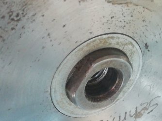

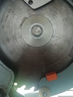

Hallo, wie löse ich das sägeblatt(blatt mit holz festkeilen) mache ich . Nur die schraube dreht sich trotzdem mit. Kann mir jemand einen Tip geben.

Leiste vor den Anschlag legen und das Blatt drauf drücken. Dann solltest du die Flanschmutter lösen können.

Ich habe mal so gar keine Ahnung von dem Ding. Ich drücke ja das blatt ins Holz. dann drehe ich im Uhrzeigersinn,aber die Flanschmutter dreht sich mit

mir scheint, dass da einiges an der Säge rumge(murkst)baut worden ist.

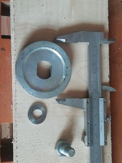

Bild 1: Original Flansch betriebsfertig an der Säge.
Bild 2: Original Flansch von hinten inkl. Schraube und Beilagscheibe zwischen Mutter und Flansch. Der Flansch hat Formschluß auf der Welle und ist hinterseitig ausgenommen, da die Welle geringfügig über das Sägeblatt übersteht (siehe Bild 4).
Bild 3: Flansch von vorne

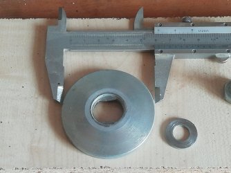

Bild 4: Sägeblatt auf der Welle, Flansch abgenommen
Mit einem Gabelschlüssel muss ich "handwarm" drehen, um die Schraube zu lösen. Beim Anziehen ebenfalls handwarm. Drehmoment kann ich nicht angeben.
Bei Dir schein statt des Flansches nur eine Beilagscheibe drauf zu sein?

Ja, da ist einiges schief gelaufen. Das falsche Blatt ist falsch herum drauf, und die Schraube entweder gar nicht richtig angezogen und festgerostet, oder der Gegenflansch liegt beim Lüfterrad....

Setz doch eine Zange auf die Motorwelle.
Ich sehe da einen Flansch.
Nicht auszuschließen, dass der Grundkörper des Sägeblattes zu dünn ist und daher durchrutscht. Die Ausfräsung im Flansch begrenzt die Dicke des Blattes.
So kann man damit eh nicht geschnitten haben, das Blatt ist falschherum aufgesetzt. Und falls die Säge falsch herum drehen sollte, was ein Schneiden in dieser Konfiguration zwar möglich macht, aber super Geschosse produziert, ändere das bitte im eigenen Interesse!
