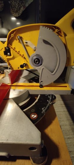

Hallo Kai,
ich habe mir eine gebrauchte Dewalt 707 geschossen (Nachfolger der Elu) und das gleiche Problem gehabt. Das scheint bei der Maschine ein üblicher Fehler zu sein. Mir hat ein dabei ein englischsprachiges Video geholfen den Aufbau zu kapieren:
https://www.youtube.com/watch?v=jiLHDnQ4nYY
Bei mir war es allerdings mehr Verschmutzung am Drehpunkt des Sägeblattschutzes als eine Abnutzung der Griffmechanik.
Jetzt funktioniert es wieder. Die Federn dienen der Rückholung des Sägeblattschutzes in die Ausgangsposition.
Vielleicht kann mir aber jemand helfen, indem er mal bei seiner Elu oder Dewalt Kappsäge nachgucken könnte wieviel Seitenspiel der Sägeblattschutz auf seiner Maschine hat.
Wenn ich das Spiel bei mir komplett rausnehme, bekomme ich den Schutz mit dem Griff nicht mehr bewegt.
Wenn es leichtgängig läuft, hat der Schutz soviel Seitenspiel, dass er das Blatt bei Seitendruck berühren kann.
Der richtige Punkt liegt bestimmt feinabgestimmt dazwischen, ggf. hat der Blattschutz aber auch soviel Spiel.
Wenn jemand mal nachgucken könnte wäre ich sehr dankbar!
Besten Gruß
