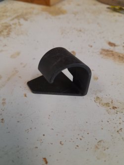

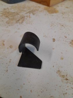

ich habe mir, weil ich früher eine ELU MOF 96 hatte, aus sentimentalen Nostalgiegründen eine Perles OF3 gekauft.
Jetzt ist da ein Teil dabei, was ich noch nicht kannte, und worüber ich auch in der Anleitung nix gefunden habe.
Weiß jemand von Euch, was das sein könnte?

Ich hab mittlerweile das Versandhaus der fräse angeschrieben und auch Fotos des unbekannten Teiles geschickt.
Sie habe mich dann angerufen und erklärt, dass sie auch nicht wissen, was das ist.
In den anderen Kartons dieser Fräse, sei das Teil nicht vorhanden.
Sie vermuten, dass es beim Verpacken der Fräse beim Hersteller versehentlich mit rein kam.
