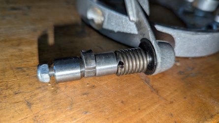

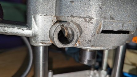

Guten Abend und Frohe Ostern, ich musste den Klemmmechanismus meiner ELU MOF 177 Typ 2 ausbauen, da diese runtergefallen war. Ergebnis Feder überdreht und Feststellhebel gebrochen. Ersatzteile besorgt. Nun kommt das Problem und meine Frage: Der Klemmbaustein (so bezeichne ich das Teil), welcher eine Säule des Fräskorbs mechanisch bremst, kann ich nicht von außen wieder einsetzen. Liegt es an mir und meinen mechanischen Fähigkeiten oder muss die MOF 177 zerlegt werden, um den Klemmstein in die Bohrungsnut einzubringen? Bilder mit Bezeichnung sind beigefügt.
