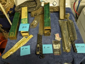

Dieser Kettenstemmer ist ausgestattet mit vier noch ungebrauchten Kettengarnituren: 6mm, 8mm,12mm, 20mm. Alle Schwerter sind 40mm breit. Diese Dimensionen sind für meinen US-Fensterbau hier nicht zu gebrauchen, aber ich wüsste gern ob, z.B. im deutschen Denkmalfensterbau (besser gesagt, bei älteren Fenstergenerationen) oder sonstigen gängigen Arbeiten diese Zapfenlochdimensionen relevant wären?
Zum Fensterbau kannst bzw. könntest Du die 8er und die 12er Garnitur nutzen.
Warum?
Schlitz- und Zapfen sind üblicherweise in etwa gedrittelt. Je nach Holzstärke auch geviertelt oder gefünftelt. Sowohl der/die Zapfen als auch die Schlitzwangen sollten nicht wesentlich stärker als 16 mm sein.
Beim Fensterbau hängen die Stärken der Schlitze/Zapfenlöcher bzw. der Zapfen zusätzlich auch von den Fälzen ab, die Du für Deine Fenster verwendest.
Hier in Mitteleuropa sind die Fensterprofile seit etwa der 1970er Jahre mehr oder weniger standardisiert. Bis dahin sind Fenster mehr oder weniger so gebaut worden, wie es der jeweilige Meister für richtig gehalten hat. Da war nicht immer alles Gold, was geglänzt hat...
Man hat bis dahin Fenster mit Standardwerkzeugen für die Tischfräse bauen können.
Mit Standard meine ich Falzkopf, Nutfräser+verschiedene Schlitzscheiben. Und diverse Durchläufe an der Tischfräse.
Gestemmte Verbindungen für Pfosten (senkrecht) oder Riegel (waagrecht) sind ebenfalls mit Schlitz und Zapfen gebaut worden, die Zapfenlöcher dafür sind eben entweder mit Kettenstemmer oder Langlochbohrmaschine und ggf. etwas händischer Nacharbeit ausgeführt worden.
Größere oder spezialisierte Betriebe hatten sog. Schwingmeißelstemmer, da konnten die Zapfenlöcher ohne Nacharbeit auch nicht-rechteckigen Querschnitt haben.
Bei modernen Fenster 2024 ist das nicht mehr möglich (oder nur sehr, sehr umständlich).
Schau Dir mal aktuelle Fensterprofile an.
Dafür gibt es komplette Fräsergarnituren, bei denen die längsseitige Profilierung perfekt zu querseitigen paßt. Das hat natürlich seinen Preis....
Das geht schnell und bei entsprechender Einstellung perfekt für die äußeren Eckverbindungen (die man mit den Schlitzscheiben ausführen kann).
Für die Anwendungen, für die man "früher" gestemmt hat (innere Verbindungen - Pfosten/Riegel/glasteilene Rahmenteile), wird der Zapfen "abgesetzt". Man hat dann nur noch das Konterprofil für die Fälze. Die eigentliche Verbindung geschieht über Holzdübel.
Persönlich finde ich Kettenstemmer bei nicht-Vorhanden-sein von CNC-Technik unschlagbar für Schlßkastenstemmungen aller Art.
Gruß, Andreas

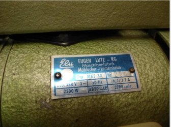

Zu (1):
Wenn mann nach den Unterlagen bei Höchsmann hier geht, sind die Unterschiede eher gering. Der MKS 10 hat 125 mm Stemmtiefe, der MKS33 150 mm. Außerdem hat der MKS 33 einen "Doppelanschlag" um 2 Stemmtiefen mit einer Einstellung zu machen.

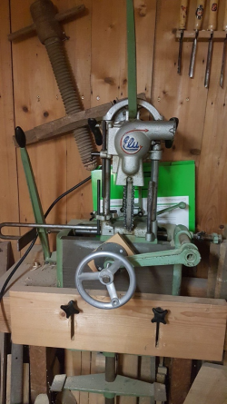

Mein Vater hatte die Maschine (MKS 33) zum Möbelbau und für Zimmereiarbeiten gekauft. Also wie es im Prospekt steht; Mobiler Einsatz mit dem Zimmereranschlag (der Metallbügel, der nach links aus der Maschine raus steht) und in der Stationäreinrichtung zum Stemmen von Zapfenlöchern für Gestelle von Kanapées. Hab ich leider grade kein Bild dazu.
Schlosskasten hab ich damit beim letzten Einsatz eingefräst. Bei dem Gewicht der Maschine keine leichte Sache, da die Tür (eher Tor) nicht ausgehängt werden konnte und dann seitlich gestemmt werden musste.:emoji_dizzy_face:
