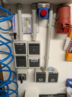

Bei mir Gira Aufputzsteckdosen mit Deckel. Haben wir im ganzen Keller nach der Sanierung verbaut. 1000026132.jpg

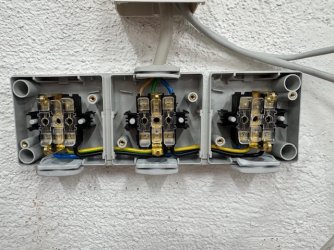

@fahe @dsdommi
Ja - es sind Dreifachdosen. Wie das Innenleben aussieht, muss ich selbst schauen, die Verkabelung hat der Konditor vorgenommen, da lasse ich die Finger von.
Ich habe lediglich die Leitungen + Dosen verlegt, bzw. angebracht.
Übrigens auch das nach Anweisung des Bäckermeisters. Zwischen Kabelkanal und Dose müsste rund ein cm Platz sein, sonst ließen sich die Kabel nicht vernünftig auflegen.
Ich wusste es zu dem Zeitpunkt nicht besser.
Aber, wie ich im Forum hier gelernt habe: Alles richtig macht man erst beim dritten Haus, somit habe ich noch zwei Versuche :emoji_slight_smile:.
Meine Verfehlungen und Defizite sollen hier aber ausnahmsweise nicht Thema sein und ich denke, die Eingangsfrage ist hinreichend beantwortet. Aufputz mit Deckel und min IP44.
9.073
Moin C,
sieh einfach mal, ob Du das Kabel nicht etwas im Kanal ziehen kannst, so dass der Kabelmantel IN die Dose ragt und da nicht länger einzelne Adern vom Nym zu sehen sind. Dann bist Du bei den Guten und kannst dem Konditor anbieten, ihm gelegentlich hilfreiche fachliche Tipps zu geben. Also nicht beim Backen. :emoji_wink:

Bei Zuführung in die mittlere Dose musst du einmal nach links und einmal nach rechts.
Bei 3 einzelnen Dosen wird das schwierig, deshalb führt man in die erste Dose ein und geht dann von Dose zu Dose.
So war das zumindest vor 40 Jahren :emoji_slight_smile:
Oder man isoliert länger ab und geht zuerst Links > Mitte > Rechts und unten raus zur nächsten Dose :emoji_thinking: Aber ja, wird unnötig fummelig, vor allem bei preiswerten Dosen wo eh kaum Platz innen drin ist.
