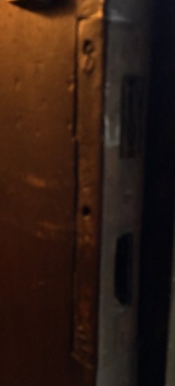

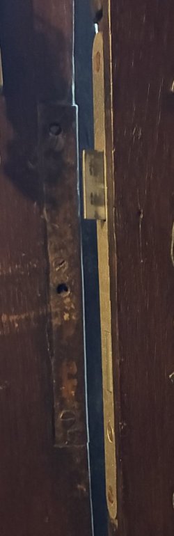

Es ist ein Profilzylinder Schlosskasten verbaut, also Falle und Riegel verbunden - siehe Bilder.
Anhang anzeigen 214721 Anhang anzeigen 214722
Dann wäre prinzipiell eine komplett kabellose Zugangslösung mit Nuki möglich bei der man von den Wohnungen aus das Smartlock betätigen kann.

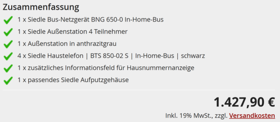

Ich habe bei Siedle mal geschaut und da gibt es z.B. das Vario Set für ca. 560€ (1x Edelstahl/Außenstation und 4x Weiß/Innenstationen):
https://www.zaehlerschrank24.de/sie...-vierfamilienhaus-ca-812-4-e-w-edelstahl.html
Doch da bedarf es ein 8-Adriges Kabel zur Außenstation, richtig (ich habe nur ein 2-Adriges Kabel von innen zur Klingel in der Außenwand)?
Nur wenn ich das farblich in 1x Anthrazit/Außenstation und 4x Schwarz/Innenstationen anpasse, kostet das Set gleich fast 3x so viel 1400€, obwohl die Einzelkomponenten nicht so viel teurer sind - verstehe ich nicht so ganz?
https://www.zaehlerschrank24.de/siedle-vario-audio.html

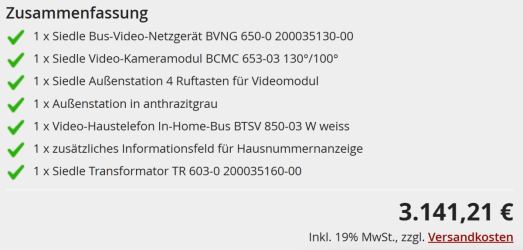

Wenn ich dann das ganze mit Kamera auswähle, bin ich gleich bei 3200€ ... wo ich dann nicht mal weiß, ob da auch jemand in die Kamera schaut.
https://www.zaehlerschrank24.de/siedle-konfigurator.html
8-adrig oder auch CAT-5 Kabel sind für Neubau, Siedle hat auch Zweidrahtbus:
https://www.siedle.de/de-de/home/un...esse/langtexte/einfacher-mit-2-draht-montage/
Verstehst du heute noch irgendwo die Preisgestaltung?

Wie schauts da aber mit dem rechtlichen aus, also benötigt die Kamera auch ein Videoüberwachungskamera-Schild?
Ja. Frage ist, willst du ggfs. Aufnahmen speichern? Außerdem darf öffentlicher Raum nicht gefilmt werden.
Ich persönlich finde es sehr gut, wenn ich von Innen sehen kann, wer/was da draussen vor der Tür steht. Böse Menschen gibt es leider zu hauf.
Als Vermieter müsstest du die Kosten als Modernisierung (auch Verbesserung der Sicherheit/Einbruchsschutz) auf die Mieter umlegen können. Vielleicht spricht du mal mit Ihnen und ihr teilt euch den Kuchen, da ja auch der Wert des Hauses etwas steigt.
Deshalb finde ich 3200,- € für ein bewährtes System nicht sehr viel.

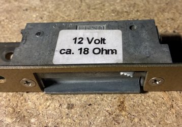

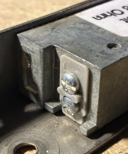

Den mal gekauften elektrischen Türöffner habe ich gefunden, der hat zwei Anschlüsse und würde ich in die aktuelle alte Türfalle irgendwie einbauen - ist aber recht groß (7,5x3x2cm), also habe nichts dagegen, wenn da jemand noch kleinere el. Türöffner zum nachrüsten kennt.

Komme bei den Siedle Bezeichnungen nicht ganz mit.
Das Set, das ich möchte, ist wohl folgendes:
Siedle Wechselprechanlagen Set Vierfamilienhaus CA 812-4 E/W edelstahl (Farbe mal zweitrangig … https://www.zaehlerschrank24.de/sie...-vierfamilienhaus-ca-812-4-e-w-edelstahl.html).
Das Set beinhaltet zumindest 1x Außenstation mit 4 Einzelklingeln und 4x Innenstationen mit Hörer, plus 1x Trafo.
Dazu bedarf es dann ein 12-adriges Kabel von außen nach innen, denn mit 2-adrig gibts da wohl nichts, richtig?
Also da gibt es leider kein Funkmodul von Außenwand zur Innenwand oder evtl. ein Zusatzmodul, das dann nur mit zwei Drähten funktionieren könnte (schade)?
Ansonsten würde ich denke das obige Set bestellen und muss halt irgendwie Aufputz das Kabel von außen nach innen legen …
