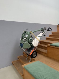

4.123
Das auf dem Bild #23 geht mit meinem Sano nicht. Der Cargomaster scheint stabiler zu stehen. Abdrücke auf Eicheholztreppen macht der Sano keine.
Was man auf dem Bild gut sieht ist die Ausladung, da man möglichst immer mit beiden Stürzen Kontakt zur Treppe haben sollte muss man zumindest beim Sano parallel zur Stufe sein. Durch das schwenken der Ladung entsteht dann das Problem.

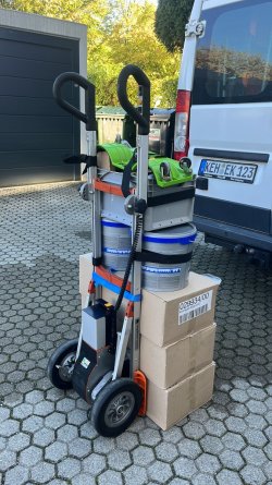

Die Stufe tiefe wird beim Cargomaster nur durch die Reifen begrenzt. Bei einer Wendeltreppe sollte die innere Stufenbreite nicht weniger als der halbe Raddurchmesser sein sein. Sonst muss man sich auf die Reibung zw. Gummi und Treppenkante verlassen bzw. selber mitziehen.
Die Hummel lässt sich so jedenfalls easy über Treppen transportieren wo man sonst zu zweit Probleme mit dem Platz für den zweite Person bekommt. Seither fahre ich überwiegend alleine auf Fußbodenbaustellen.
3x25kg WürfelMosaik dazu zwei 18kg Eimer Kleber und eine Eurobox Werkzeug … da schwitzt weder der Cargomaster noch der Bediener.
Der Hält schon was aus. 200kg würd ich vermutlich nicht ständig damit fahren aber die 120kg sind gar kein Stress.
