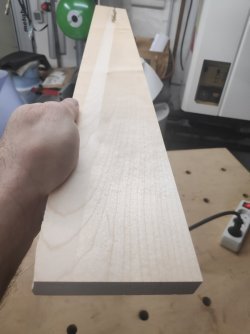

Damit jetzt der TE nicht denkt dass man Ahorn dann Stunden schleifen muss hänge ich mal ein Bild an.
Ahorn gehobelt mit dem Makita Dickenhobel.
Denke die nehmen sich nichts in der Hobel Qualität. Also zu der Metabo oder EB.
Ich war sehr zufrieden.

Das ist ja schon richtig, mit der Faser bekommt man immer ein sauberes Hobelbild, aber sobald man größere arbeiten, wie es @Gonzaga meint macht , ganz extrem Treppenwange von 4 m Länge muss die Maschine irgendwo auch gegen die Faser hobeln und dann wird es holprig. Ebenso, wenn man möbel macht und hat einen kleinen Stamm Holz xy, will ich denn zu 90 % verwerten, muss die Maschine auch gegen die Faser punkten.

Wollte nur Darstellen dass es nicht so schlimm ist wie sich das angehört hat.
Bei Robinie hatte ich auch schon wilde Fasern gehabt und damit Ausrisse. Die tiefen habe ich verspachtelt die kleinen ließen sich gut wegschleifen. Aber du hast natürlich recht, für nen Profi taucht das nix. :emoji_slight_smile:
