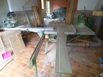

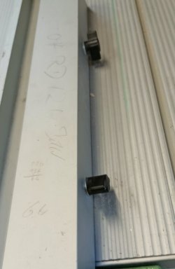

...als bekennender PK250-Nutzer würde ich eine PK250 für 1100 Euro nur dann kaufen, wenn sie den Schiebetisch mit der langen Schiebetischschiene incl. deren Bodenstütze, eine Tischverbreiterung und eine Tischverlängerung mitbringen würde, den 4-kW-Motor und einen Topzustand hätte. Edit: Ach ja, den langen Ablänganschlag und das Standardzeug, incl. des besseren Parallelanschlags natürlich auch.
Schaut dann in etwa so aus. Da gibts dann auch noch einen Besäumschlitten und eine Gehrungslade dazu. Da frag ich mich manchmal, ob ich die FKS von meinem Opa überhaupt übernehmen soll.
Soll heissen, die EB PK 250 is ne gute große Maschine.
6.135
...ich könnte in die Werkstatt schlurfen, im ein Foto zu machen. Mache ich dann mal, muss eh noch in mein Homeoffice.
Du hast den beidseitig geklemmten Anschlag. Den kann man doch auch weder zurückziehen, noch umlegen, oder gibt's da noch ein zusätzliches Profil?

Ich glaube ich kenn den Anderen einfach nicht. Ein Bild wäre gut.
Nein kann man nicht umlegen und nicht zurückziehen. Ein zusätzliches Profil habe ich nicht.
Dafür klemmt er sehr gut, da bewegt sich nix und drückt sich auch nix weg. Beim Klemmen richtet er sich automstisch aus.
In der nur vorn geklemmten Variante "drückt sich auch nix weg"...)
Und an der Führung ausrichten sollte sich jeder Parallelanschlag, der den Namen für sich beansprucht.
Insgesamt ist die EB-Konstruktion sehr einfach gehalten, aber doch verwendbar.

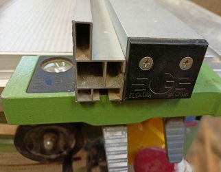

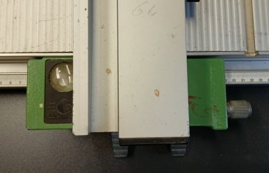

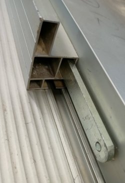

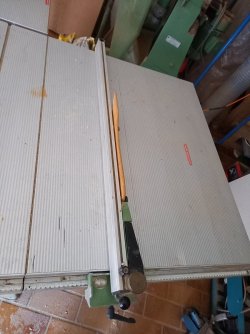

Für ein Bild gehe ich nicht die zehn Meter. Außerdem müsste es dann eine Totale sein... die wiederum Aufräumen erfordern würde. Ich sehe, ein bisschen Saubermachen könnte nicht schaden.
...das Anschlaglineal lässt sich in Sekunden zurückziehen und in nur wenigen Sekunden mehr auch umlegen auf flach.
von links: Lupe:emoji_wink:, Feststellexcenterhebel, Excenterhebel für die Feineinstellung, Feineinstellung...
Das Anschlaglinieal wird mit einem einfachen Nutgleiter und zwei Schrauben am eigentlichen Parallelanschlag befestigt.
Sollte es wirklich einmal notwendig sein, könnte man mit den Schrauben Rechtwinklichkeit und/oder Freischnitt korrigieren.
Empfehlen würde ich da aber keine Versuche ohne Not. Könnte ein Geduldsspiel werden.

Danke sehr! Vlt suche ich mal nach so einem Anschlag. Macht sich gut.
Lupe und Feineinstellung hat der einfach auch.

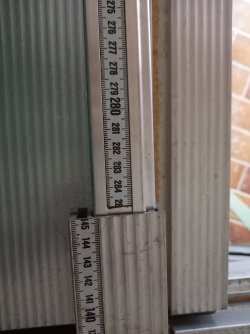

Wenn man den Tisch für den Ablänganschlag von der Aufnahme an der Schiebetischschiene abnimmt und wieder anbaut, muss man Obacht geben, dass er wieder gleich geklemmt wird, da in der Aufnahme etwas Spiel ist und dann die Rechtwinkligkeit nicht unbedingt gegeben ist.
