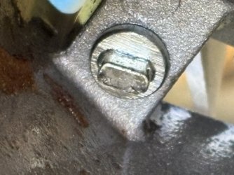

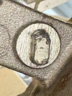

Wie heißen die Spezialschrauben, mit denen das Lüftergehäuse an der KGS300 befetigt ist?
Wo finde ich einen entsprechenden Schraubendreher bzw. einen Aufsatz/Bit für einen Steckschlüssel?
Danke für Eure Hilfe

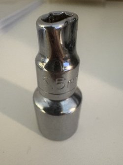

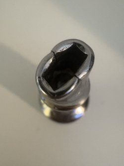

5,5er-Quetschnuss
Ich habe ewig nach einem Bundschraubendreher gesucht, bin aber nicht bereit incl. MwSt. und Porto 50 - 60 Euro auszugeben.
Bin auf folgende Idee gekommen. Sie hat tatsächlich funktioniert .
Invest: 2 Euro und 5 Minuten Muskelkraft
Habe eine 1/4" 5,5mm Nuss genommen und die Schraubenaufnahmeseite unter Einsatz aller verfügbaren Kräfte in meinem Schraubstock zusammengequetscht. Obwohl das Material wg. der Sprödigkeitdes Materials etwas eingerissen ist (sieht man auf dem Foto), habe ich alle 4 Schrauben im ersten Anlauf (!) problemlos herausdrehen können.
Die 5,5er-Quetschnuss funktioniert. Auch beim reindrehen mit hoher Handfestigkeit.
