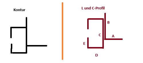

die Bandsäge Elektra Beckum BAS 250 g habe ich als Geburtstagsgeschenk für meine Frau im November besorgt. Leider fehlt die Führungsschiene (Nr. 55) für den Parallelanschlag (Nr. 25). Leider ist dieses nicht mehr als Ersatzteil verfügbar. Falls jemand die Führungsschiene hat, könnte ich diese nachbauen, z. B. für den 3D-Druck aus ABS oder aus einem Aluminium C- und L-Profil.
Wenn jemand dieses Teil hat, wäre eine Bemaßung hilfreich. Im Anhang habe ich eine Kontur, soweit ich diese erkennen konnte nachgezeichnet.
Alternativ, falls jemand diese Führungsschiene übrig hat, würde ich diese gerne kaufen, sofern möglich.

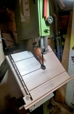

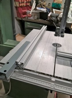

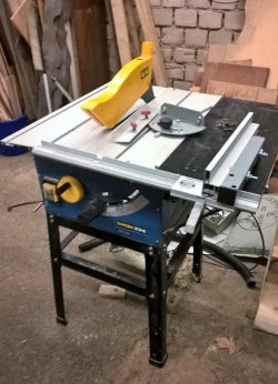

Ich habe es auch so gemacht wie Martin45 vorschlägt, eine Workzone TKS (baugleich mit Einhell) für nen Zwanni geholt und den gesamten PA adaptiert. War etwas gefrickel und gefeile aber klappt ganz gut weil man auf beiden Seiten anschlagen kann.
Alternativ mal bei Michael Klein in Malsfeld anfragen, der hat zumindest für die grünen EB Maschinen so ziemlich alles auf Lager. 2025-09-29-[10].jpg 2025-09-29-[11].jpg 2025-09-29-[12].jpg
