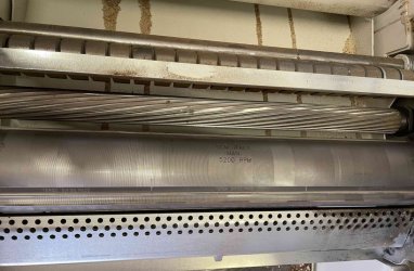

nach rund zwei Jahren habe ich folgendes an meiner SCM 41Tersa bemerkt:
Im Dicktenmodus passiert es ab und an (und definitv häufiger) das Stücke nachdem sie teils eingezogen sind steckenbleiben.
Wie würdet ihr das verbessern?
Mir fällt dazu folgendes ein:
Den Dicktentisch mit Silbergleit behandeln
Einzugwalze / Vorschubrolle auf Verschmutzung prüfen (erledigt schaut gut aus siehe Foto)
Laut Anleitung kann man "den Druck der Feder der Vorschubrolle" erhöhen indem man auf allen 4 Seiten eine Mitter festzieht. Das ist aber nicht Teil des Wartungsplans etc und soll nur in "Sonderfällen gemacht werden weil Werkseitig schon eingestellt. Hmm vielleicht doch mal nachziehen?
Ansonsten hat da Fett und Öl ja nix verloren in dem Bereich?

Okay, eine durchgehende und keine Gliederwalze..... da hilft eigentlich nur Gleitmittel/Mittig einschieben/Spanabnahme.
Ich hab zwar eine 52er aber auch da solltes du den Druck der Einstellfedern ggf noch mal kontrollieren

Hast du trotz Silbergleit Probleme, oder dies noch nicht versucht? Mit Silbergleit sollte das nicht mehr vorkommen.
