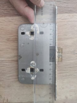

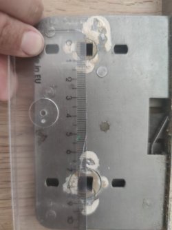

ich bin auf der Suche nach einem Einstemmschloss, dass lt Auskunft nicht mehr hergestellt wird. Hätte jemand eine Idee was das für ein Einstemmschloss ist (damit ich weiß, nach was ich suchen muss) und wo es das noch geben könnte? Vielen Dank, Willi IMG-20250619-WA0006.jpg IMG-20250619-WA0007.jpg

Erstmal ist es ein Einsteckschloss.
Mach Dich mal auf Herstellerseiten schlau nach den relevanten Maßen (z. B. Abstand, Entfernung, Dornmaß usw.) und dann kannst Du nach Ersatz suchen.
21.136
alternativ Nieten aufbohren / abschleifen ( Dremel) und schauen was defekt ist und evtl ersetzt werden kann.
Was ist das für ein Raum bzw als was wurde er früher benutzt. Häufig findet sich über den Begriff der Raumbezeichnung der Passende Schloßnamen. Einfachste Variante WC Schloß. Mit dem Begriff dann evtl auchmal bei Kleinanzeigen und Co suchen.
