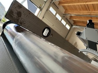

Ich habe eine KF 700 und eine Frage zur Einstellung am Ausleger.
Auf dem beigefügten Foto lege ich eine Wasserwaage über den Ausleger. Diese liegt an der Aufnahme des Auflegers zum Schiebeschlitten, sowie auf der Winkelskala auf. NICHT auf dem Schiebeschlitten selbst. Trotzdem haben wir eine Lücke von circa 1-2 mm zwischen Wasserwaage und der Rolle. Bedeutet, die 3 Auflagepunkte, welche der Ausleger hat, sind nicht komplett in einer Flucht. Gehe ich richtig in der Annahme, dass es keine Möglichkeit gibt das zu beheben? Falls doch, wär ich dankbar über einen Tipp hierzu

Diese Rolle ist doch nur lose reingesteckt oder? Würde mich wundern, wenn die auf über 1,3m auf 1mm plan ist.
EDIT: Bei den kleineren Sägen sind die Rollen nur eingesteckt.

Ja richtig, die Rolle hat in sich auch Spiel. Deswegen würde mich das ebenfalls wundern aber wäre denkbar, dass diese exzentrisch gelagert ist und sich auf diese Art einstellen lässt. Ich habe aber nichts dergleichen gesehen.
