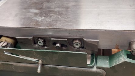

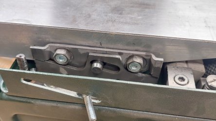

Problem 1: Wie zum Geier kann ich die Tische hochklappen? Auf der Vorderseite, die ich ja eigentlich anheben müsste läuft ja der Führungzapfen in einem geschlossenen Langloch. Der Winkel mit dem Langloch widerum ist auf dem Korpus fest verschraubt. Wenn ich mir die Bilder von Heiko Rech in der Wartungsanleitung anschaue, ist der Tisch trotzdem hochgeklappt. Was muss ich tun?
Problem 2: Höhenverstellung Aufgabetisch. Die Höhenverstellung ansich funktioniert, allerdings wandert der Tisch nicht beidseitig gleichmäßig vor und zurück. Die Seite mit dem Verstellmechanismus wandert immer als erste los, die andere Seite folgt dann verzögert. Dadurch verschiebt sich der Tisch natürlich nicht gleichmäßig. Habe alle Lauffflächen geschmiert, schon deutlich besser, aber immernoch nicht gut. Gibts da Ideen zu?

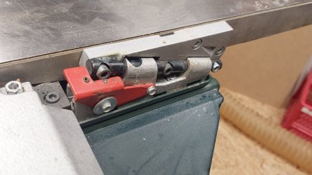

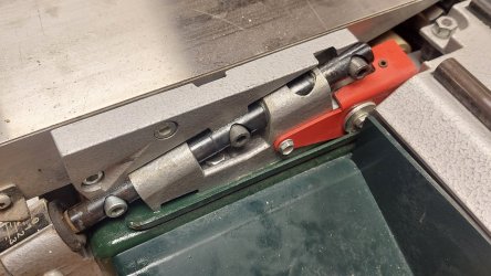

Problem 3: Der Abnahmetisch ist zu hoch. Ich möchte ihn etwa 1mm runter stellen. Diesmal liegt das Problem auf der Seite mit dem Verstellmechnismus. Wie verstelle ich den Tisch da? Da ist ja kein Drehgriff oder ähnliches. Und wofor sind diese roten "Hebel" mit der Feder drunter?

Bild 1: Mitlaufende Seite Aufgabetisch
Bild 2: Mitlaufende Seite Abnahmetisch
Bild 3: Aufgabetisch Höhenverstellung
Bild 4: Abnahmetisch Höhenverstellung

Hallo Flo,
unter den Tischen sind Hebel. Wenn man diese zur Seite drückt kann man die Tische hochklappen.
Die roten Laschen sollen verhindern, daß die hochgeklappten Tische wieder zurück klappen. Dazu müssen die Laschen gedrückt werden.

Hallo.
Zu 2: Ich weiss, nicht so ganz das Gelbe vom Ei … Woran ich denke, wenn Du den Effekt nicht anderweitig (!) in den Griff bekommst, Du also möglicherweise (!) zumindest besser mit dem Fehler arbeiten kannst:
Bleibt das Nachlaufen der gegenüberliegenden Seite des Tisches während des Betriebs gleich oder „ruckelt sie sich dann zurecht?“ Wenn es nicht „nachruckelt“, den Fehler bei der Justage berücksichtigen.
Tritt der Effekt in beiden Verstellrichtungen gleich groß auf? Wenn nicht, immer die bessere Richtung wählen - also bspw die Spanabnahme immer erst auf Null stellen und dann auf den gewünschten Wert - oder umgekehrt immer zuerst auf max Abnahme.
Grüße. Rainer
