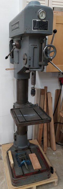

  • Ich hab 350mm Ausladung, reicht für alles. Vorher hatte ich eine Optimum B32 - zumindest die Ausladung war dort auch gut.
  • Siehe oben bzw. bei Dietrich.
  • Das Thema wurde hier oft durchgekaut. Es gibt die Fraktion alt & grau / grün und die Fraktion neu & Fernost. Hab hab letztens bei @Manuel_ eine kleine Flott angeschaut. Schöner, deutscher Maschinenbau, macht richtig Spaß. Ich würde persönlich eine kleine Flott, Ixxion, Solid etc. suchen. Auch wenn die alt und dreckig ist. Früher hatte ich chinesische Standbohrmaschinen, heute eine 60 Jahre alte deutsche Maschine. Und jetzt rate mal, bei welcher ich jedes Mal beim Arbeiten Freude habe? :emoji_grin:
    Thema Preis: Nein, man muss dafür keine Schulden aufnehmen, nur etwas Geduld + Risikobereitschaft haben, schnell reagieren und ein paar Stunden Arbeit reinstecken (bei mir 20h + 200€ Material inkl. allen Kabeln erneuern und Albrecht Bohrfutter).
    (Bevor einer meckert: Nein, ich empfehle nicht eine so große Maschine für den TE, das ist nur ein Beispiel. Die B32 ist nämlich nur 10cm schmaler bei der Standfläche in beide Richtungen.)

Das Argument kommt oft. Was wiegen die kleinen unzerlegt? 60-80kg? Das passt doch in jeden Kofferraum. Ich hatte die 135kg der B32 im Kofferraum. Zu zweit rein, zu zweit raus, fertig. Paar Decken drunter, gut ist.
Man guckt eine gebrauchte Bohrmaschine an, macht den Deckel auf und rüttelt mal an allem.
Sind die Riemenscheiben ohne Schäden?
Läuft sie und klingt normal?
Wackelt die ausgefahrene Pinole? Bei den gute wie meiner oder der Flott von Manuel kann man das Pinolenspiel einstellen. Manuels Flott hat wie meine null Spiel. Ich musste nichtmal nachstellen.
Kommt Kraft beim mitgebrachten, scharfen Bohrer an?
Passt alles, einpacken. Bohrfutter kann man wechseln, war bei meiner auch kaputt und eierte, aber eben nur das Futter. Jo mei...
