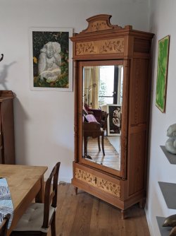

Auch dir vielen Dank Werner! Dank eurer Tipps konnte ich das ganz entspannt angehen und es gab zum Glück keinerlei Probleme.
8.990
Die Türbefestigung hätte ich mir so nicht getraut, da hätte ich wahrscheinlich neue Zapfenbänder eingebaut.
Aber schön isser wieder. Und die Oma wird glücklich sein.
8.829
Ich bin da ganz zuversichtlich. 8mm Stahl der durch jeweils 4cm Massivholz geht, und dann durch die alten passend gebohrten Stahlbleche (3mm stark), in der Tür dann fast das gleiche nochmal, Stahlblech und dann so ca. 30mm Führung im Holz.
Hätte ich für mich selbst genauso gemacht.
8.829
So, der Schrank ist wieder in seinem Zuhause. Irina ist happy. Ich auch. Ich hab was gelernt und was komplett neues ausprobiert und das Ergebnis ist schön.
Und wie haben uns auch gut einigen können. Ihr Angebot war viel zu hoch, das hab ich dann deutlich reduziert und so konnten wir beide mit nem Grinsen im Gesicht noch paar mal die Türe auf und zu machen, die Schublade bewegen und die Regalböden auf die richtige Höhe bringen. Und damit hab ich mich dann ins Wochenende verabschiedet.
