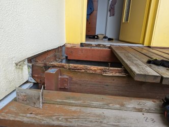

Ich mach grad für meine Mutter den ganzen Eingangsbereich in ihrem reihen häuschen neu: Da lag bisher eine Lärche, welche ohne Sinn und Verstand von oben mit normalen spax angeknallt wurden. was dazu führt, dass a) 80% der lärche fetzen hin sind, weil durch die zerstörte oberfläche das wasser sich durchgesogen hat und gleich noch den fichten unterbau mitzerstört hatte und b) diese elende frechheit natürlich dann auch abgerissen ist, weil das ding nur noch aus rost bestand.
Also, mach mas neu, 2 neue träger (diesmal auch aus lärche) drunter, die hälfte der pfostn austauschen, die andere hälfte aufarbeitn, so weit. so gut.
ABER:
wie vermeide ich alte Fehler? Tellerkopfschrauben von oben? Da mach ich mir halt etwas sorgen, dass in dem schraubkopf wasser stehen bleibt.. also edelstahl tellerkopfschrauben? dazu vorm einschrauben abdichten mit ner pampe?
da der träger drunter 12x20 ist, ist "von unten durchschrauben" quasi keine option.
thema träger: so sah das ding aus, bevor ich die gefahr im verzug entfernt hab.. komplett banane....
Dank euch!
lg,
Klaus

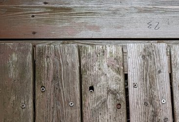

hast du eine idee, wieso die lärche _so_ fetzenhin war, rund um die schrauben? ich bin mir nicht ganz sicher, ob das noch die erste garnitur war (wenns so war, hats eh 25 jahr gehalten), aber zumindest die stiege wurde bereits neu gemacht.

Also von den 9 Schrauben- und dem einen Nagelloch auf dem Foto sehen max. 3 etwas "vergrößert" aus. Von zerfetzt sehe ich da nix.
Mein Tipp wäre eher, dass der ehemalige Lackanstrich (braune Reste kann man noch erahnen) den größeren Anteil an der Verrottung hat.
Lack auf Holz ist "abdichtende Pampe", die Wasser rein, aber nicht mehr schnell genug raus lässt.

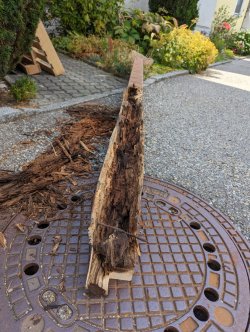

mhm ok. ja von unten sah das wesentlich wilder aus, das ding hat sich quasi kegel - förmig durchgemorscht. da wird das stehende wasser unten am komplett zerstörten träger sein übriges dazu getan haben.

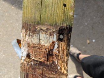

wie versprochn ein beispiel - bild von unten.
da aber die fachmännische montage an der hausfassade und das stehende wasser hat da zu geführt, dass hinter dem halte - schuh den ma im posting #1 sieht, das holz komplett hinüber ist.
übernächste woche kommt der fassadenbauer (wegen was anderes) der darf das mit-richten und danach zumachen. in zukunft wird das ding auf ein betonfundament mit den boden verankert und nimmer mit der fassade.
