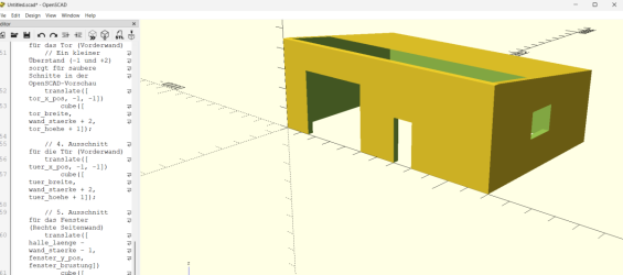

KI-Gemini ggf. auch Claude erstellt den Code + Open Scad
Code muss mit F6 gerendert werden.
Noch nicht ganz perfekt, aber das bekommt die ki bestimmt noch besser hin.
Frage an KI: kannst du in openscad sowas erzeugen: kleinen Halle. Möglichst mit der Eingabe von Länge und Breite,
Wandstärken, Wandhöhen vorne/hinten, beispielsweise für ein Pultdach,
dann Tor, Tür, Fenster einfügen.
der Code für Open SCAD:

// Halle rendern
halle();
