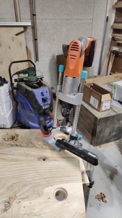

Für das schräge Bohren habe ich herkömmliche Fisch Forstnerbohrer genommen, damit ist 10 Grad Schräglage in etwa das Maximum. Darüber würde die Bohrspitze nicht mehr greifen.
Ich habe den Bohrständer mittels der Marken ausgerichtet und festgeklemmt. Durch das gute Röhm Borfutter kann man die Forstnerbohrer leicht Wechseln, es ist also notwendig jedesmal den Bohrer umzuspannen. Wer hier eine große Bohrmaschine mit schwenkbarer Spindel hat, ist im Vorteil. Aber es ist für diese Anwendung auch mit dem billigen Wolfcraft Ständer genau genug. Die Zwingen halten gleichzeitig eine Sperrholzplatte, damit es keine Ausrisse auf der Oberfläche beim Durchbohren gibt.

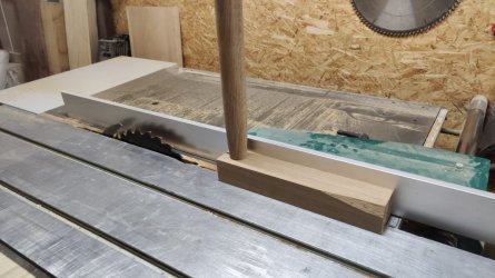

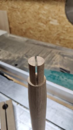

Da die Zapfen verkeilt werden sollen von der Oberseite, müssen sie geschlitzt werden. Hier habe ein kleines Jig gebaut, das wirklich gut funktioniert. So kann ich wiederholgenau und sicher die Zapfen schlitzen, ind jeder Tiefe. Man könnte sogar eine Reihe Zapfendurchmesser vorsehen...
Wie man sieht gibt es minimalen Versatz...im Nachhinein wäre es besser gewesen zunächst einen Schlitz zu sägen, und dann die Bohrung anhand des Schlitzes zu zentrieren...auch Zapfen drehen wäre möglich gewesen. Mich stört der Versatz nicht, da die Beine schräg stehen ist die Schnittfläche zur Sitzfläche ohnehin nicht kreisrund.

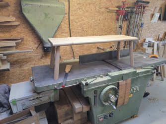

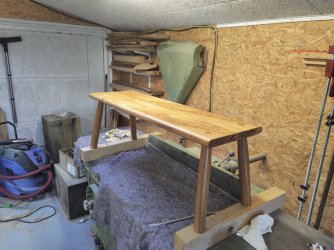

Dann müssen nur noch die Beine eingekürzt werden, sodass sie parallel zum Boden stehen. Bei so kleinen Projekten nutze ich dafür gerne den Tisch der Hobelmaschine.

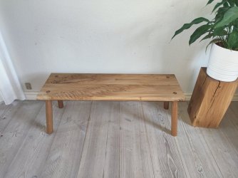

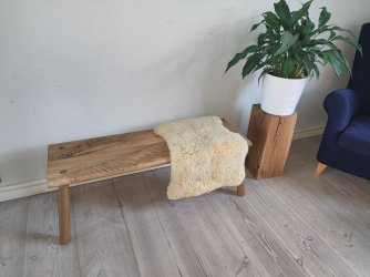

Nun zum Schluss noch 2 Bilder der fertigen Bank.
So, dass war es schon.
Zu dem Holz möchte ich noch sagen, dass ich es nach dem Lufttrocknen schon 2 Jahre in der beheizten Werkstatt habe, und es schon vor einem Jahr einmal grob abgerichtet wurde, um Rissbildung und Verwindung zu beobachten. Tat sich nicht viel.
Die Herstellung hat Freude gemacht, es ist bestimmt nicht die letzte Bank in dieser oder ähnlicher Art. Sehr gut um kleinere Reststuecke zu verarbeiten, da die Länge und Breite fast beliebig variiert werden kann.
