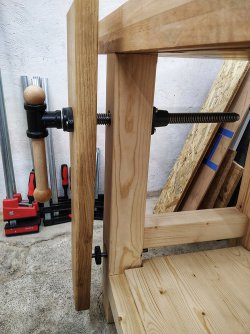

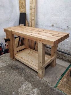

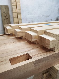

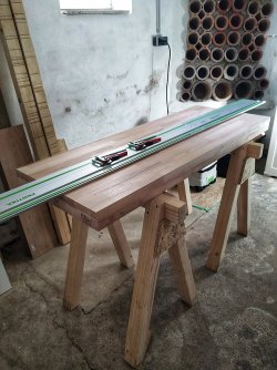

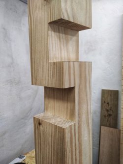

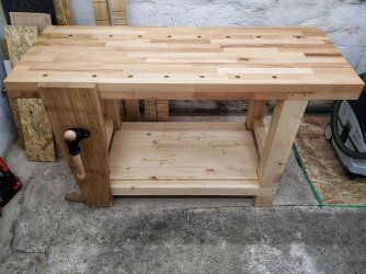

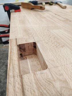

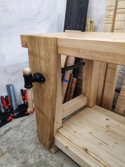

Ich möchte euch hier meine kleine einfache Roubo Hobelbank zeigen. Sicher kein Highend Model welche man sich ins Wohnzimmer stellen möchte aber zum Arbeiten sollte sie reichen :emoji_wink: Passend zur kleinen Werkstatt ist sie ca. 145x55 cm groß. Als Platte habe ich mir eine 300 cm lange Buche Arbeitsplatte mit 4 cm dicke besorgt. Die wurde in der Länge halbiert und dann zusammengeleimt. Damit ist die Platte 8cm dick und somit richtig schön schwer. Gestell besteht aus 10x10 cm Nadelholz Balken welche ich per Hand noch abgerichtet habe damit sie halbwegs rechtwinklig sind. Die Vorderzange selbst ist aus Eiche, die hatte ich gerade da und ist massiv genug, um den Druck standzuhalten.
Gebaut wurde mit Tauchsäge, Kappsäge, Oberfräse und Handwerkzeugen.

Praktisch und zum arbeiten, ist doch fein geworden.
Schwingt das irgendwo, wenn du ordentlich dagegen "schubst"? Kann ich mir fast nicht vorstellen, aber du hast vorn ja nicht noch eine hochkante Traverse. Bin einfach neugierig.
Kommt rechts noch was hin, weil du das Gestell da etwas zurückgesetzt hast?
Die 80mm der Platte sind auf jeden Fall schonmal gut. :emoji_thumbsup:
Das wäre doch an und für sich was für die Fragen nach "günstigen" Selbstbauten. Darf man fragen, was du an Material grob ausgegeben hast, überschlagen?

Nein da schwingt überhaupt nichts, Gestell ist komplett steif und bewegt sich kein Millimeter. Trotz der geringen Größe hat sie ordentlich Masse und lässt sich auch nicht so leicht durch den Raum bewegen.
Ich wollte das Untergestell nicht ganz nach rechts haben. Hatte zuerst überlegt rechts eine kleine Hinterzange einzubauen aber es jetzt einmal gelassen. Finde es auch praktisch wenn ich zB einen kleinen Korpus über die Tischplatte stülpen kann um daran zu arbeiten. Auch Spannmöglichkeiten bieten sich an wenn darunter alles frei ist.
Habe gerade alles grob überschlagen und komme auf max 300€ mit dem Holz und den Beschlägen.

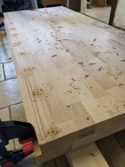

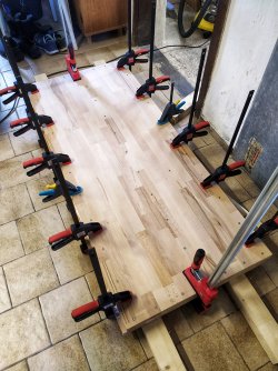

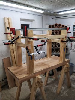

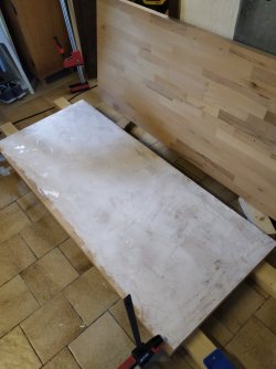

Sehe ich das richtig, dass du zwei Platten Buche Leimholz zu einer dicken Platte verleimt hast? (Mir fehlt für meine Bank noch eine dicke Platte und ich spiele auch mir dem Gedanken)
Wie bist du da vorgegangen und hast du was besonderes beachtet? Zwingen plus Schrauben?
Herr_Hobelix
3. Januar 2021
43
.at
Ja die 3m Arbeitsplatte wurde halbiert und aufeinander geleimt. Hier noch zwei Fotos. Die Platten müssen relativ eben sein und nicht zu stark gewölbt, da wird es sonst schwierig. Meine waren minimal geschüsselt, habe dann die konvexen Seiten aufeinandergelegt. Dadurch hat man in der Plattenmitte einen super Druck beim Verleimen. Außen wurden dann die Platten mit den Zwingen einmal zusammengedrückt und dann alles noch verschraubt., Dann noch zusätzlich eine Schraubenreihe in der Mitte entlang. Wichtig bei Buche ist es vorzubohren, sonst gehen da die Schrauben nicht hinein. Zusätzlich habe ich die Platte um eine halbe Lamelle versetzt aufeinander geleimt, damit nicht obere und untere Lamelle bzw. die beiden Leimfugen nicht direkt aufeinander liegen. Vielleicht hilft es was bei der Stabilität... Am Ende alle Schrauben wieder raus und die Platte rundherum bündig geschnitten. Die Platte hatte ich schon vor über einem Jahr geleimt und bis jetzt sind alle Fugen immer noch dicht und halten gut zusammen.
