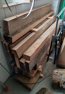

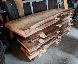

Holzauswahl: vor geraumer Zeit hatte ich das Glück, recht günstig an ein paar Bohlen Rüster zu kommen. Sicherlich nicht das perfekte Holz, da hier und da ein kleines Wurmloch zu sehen war, aber da Rüster ja sowieso recht auffällig in der Maserung ist und ein Probestück sehr gut gefallen hat, ist die Auswahl dann auf Rüster gefallen. Jaja, ich weiß, die Beschreibung oben passt ja so gar nicht zu Rüster, aber ich hatte da schon ein konkretes Bild im Kopf...
Als erstes mal die Bohlen.....
Das schöne an den Bohlen: Sehr viele Filetstücke mit stehenden Jahresringen. Als erstes also mal überall den Kern rausschneiden mit Tauchsäge und Schiene...

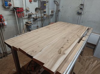

Nun hatte ich das Problem, dass die Bohlen unterschiedlich dick waren - die dicksten teilweise gut 7 cm... und bei einem Tisch gibt nun mal die dünnste Bohle die Dicke vor. Dazu kommt noch, dass der Tisch ja "leicht" wirken soll, also eine 7 cm dicke Tischplatte - vor allem bei ungefähr 140 x 90 vielleicht spannend aber definitiv nicht filigran ist...

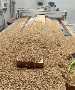

Also musste alles dünner werden. Ziel: 4 cm. Wie macht das der Hobbyschreiner ohne große Geräte oder eine CNC???
Vorher:
Nachher:
Die Menge an Spänen.... unfassbar.... Well. Dank FFP2 nichts in der Nase und dank Raumluftfilter und Staubsauger dann mit der Zeit auch vom Staub befreit...

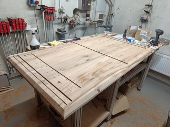

Dann kommt das übliche.... Also Lamellos dazwischen - 7 Stück pro Fügestelle bringt sicher Glück, verleimen und dann zurechtschneiden.

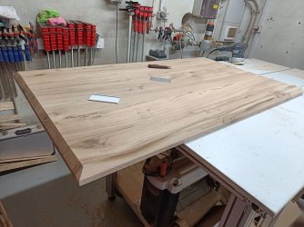

Anschließend dann die "Schweizer Kante" dran gemacht. Und geflucht. Tisch = 41mm dick. Tauchsäge 55mm Schnitthöhe. Schnittwinkel = 45°. Verdammt!
Mit Tauchsäge vorgeschnitten, von Hand dann die letzten 2-3 Milimeter durchgesägt und plan geschliffen...

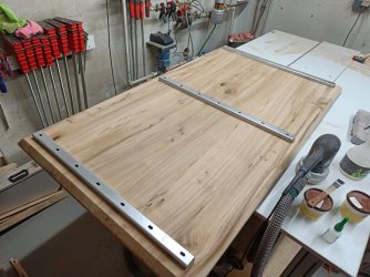

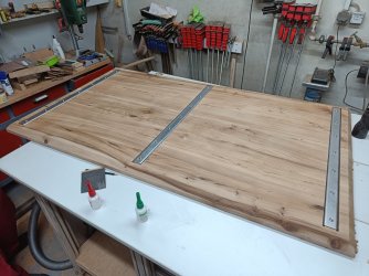

Um sicher zu gehen, dass bei den stehenden Jahresringen (!!) sich auch nichts verbiegt, falls es weiter trocknet (!?!) und weil ich Bock drauf hatte.... Erst drauf...
Dann rein:
Das Spider-Tischgestell konnte ich dann relativ schnell ausreden und durch ein X-Form Gestell aus Edelstahl ersetzen. Das will natürlich auch versenkt werden. Und ebenso wie die C-Channels mit Gewindemuffen befestigt sein. Also...

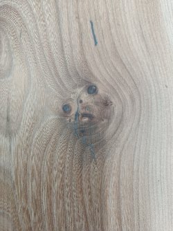

Dann kam sehr viel Schleifen und noch viel mehr Löcher und Risse füllen... Sekundenkleber is my friend :emoji_grin:

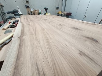

Dann schleifen, schleifen, schleifen...
Bis P240.

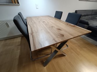

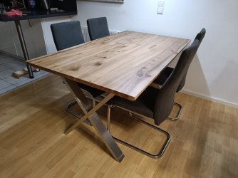

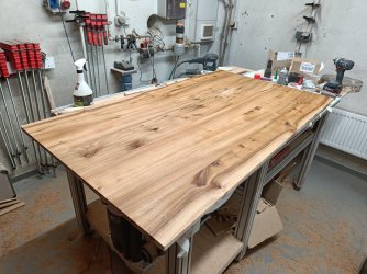

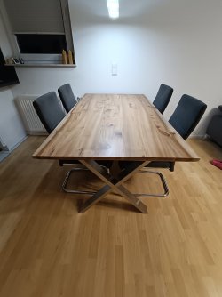

Ausliefern und eine SEHR glückliche bekannte haben:

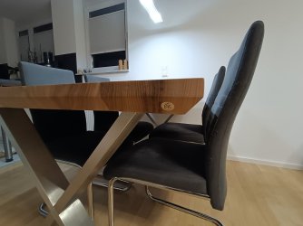

Und heimlich noch das Logo versteckt :emoji_grin:
Danke nochmals an alle, die mir beim Finish geholfen haben!

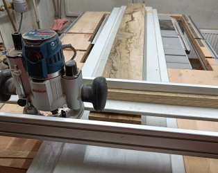

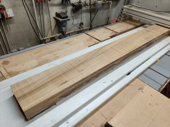

Danke! Gefügt tatsächlich ohne Abrichte... die Bohlen über die Shinko zu juckeln habe ich genau einmal probiert...
Abgerichtet wurde folgendermaßen: ich habe dafür gesorgt, dass meine Planfräsvorrichtung absolut parallel zum Tisch ist. Bohle drauf, mit Heißkleber gegen Verkippen gesichert, eine Seite plan, dann umdrehen, zweite seite plan = Parallel (würde mit Dickenhobel zwar auch gehen, aber mein Metabo dh330 hatte an den Bohlen keinen Spaß...
Die planen Bretter wurden dann mit Tauchsäge und Schiene "abgerichtet". Etwaige Sägespuren mit wenigen Zügen mit dem Schleifklotz begradigt.

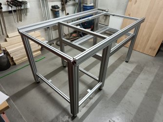

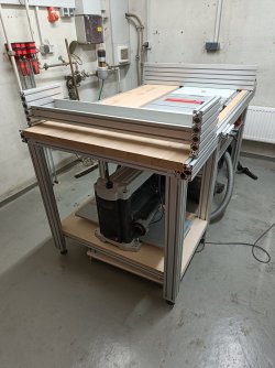

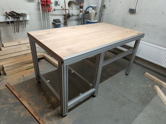

Schöne Platte, mich interessiert aber vor allem deine Planfräsvorrichtung und dein System der Höhenverstellung. Ich kenne mich mit solchen Alu-Profilen leider überhaupt nicht aus. Könnte man da einfach X Profile aufeinander stapeln um Höhen von sagen wir 40-60cm zu erreichen ohne dass es zu wacklig wird, bzw. irgendwelche anderen Probleme auftreten würden? Ich möchte Baumabschnitte von unregelmäßiger Höhe planfräsen
Ed-o-mat
8. Mai 2021
694
Tamm
Mein Profilsystem sieht so aus:
Werkbankgestell:
Buche Leimholzplatte eingepasst...
Nutzung der Werkbanknut mit Gleitaufsätzen:
Inzwischen ist ne andere TKS und ne andere Tischfräse drinnen, aber das Prinzip ist das Gleiche.
Höhenverstellung über die Oberfräse bzw. die Nuten an den Seiten.
Man kann das aber auch sehr einfach und Lowcost machen: Man nimmt eine Siebdruckplatte und macht der Länge nach bei eingelegter Oberfräse zwei Leisten dran, damit man auf die Kurze Seite hin Anschläge hat. Das Brett setzt man dann auf zwei exakt gleich hohe Blöcke und schraubt diese fest. Wenn man nun einen Tisch hat, der plan ist, kann man damit planfräsen. Es gibt da hunderte Möglichkeiten. Von Low-Cost bis High End. Einfach mal googeln oder auf Youtube umschauen.
Edit: Vom Prinzip her sieht das dann genau so aus wie mein Aluschiebeschlitten auf dem 3ten Bild. Nur halt aus Holz. Höhe kann man über unterschiedliche Bretter durch Unterlegen oder festschrauben erreichen. Oder Du machst den Aufbau wie auf dem Bild, dann aber ohne die Führungsschiene ind er Werkbank und setzt das einfach auf. Da kippelt nichts.

eine schöne Tischplatte, leider erlaubst Du uns keinen Blick unter den Tisch.
Die Zerspanung von 30mm Ulmenholz ist leider weniger vorbildlich für den Hobbyisten.
Gruß Dietrich
Einen Blick auf die Unterseite bekommt man auf den Bildern 9 bis 12 im ersten Beitrag. Man muss sich jetzt bei Bild 12 nur noch die Leisten aus Bild 11 dran denken und von den Edelstahlfüßen noch eine 4mm starke Grundplatte, die in die Aussparungen passen. Leider habe ich kein Bild mit allem montiert gemacht. Kann ich aber bei der Essenseinladung, siehe oben, nachholen.
Ja, bei der Zerspanung gebe ich Dir voll und ganz recht. So richtig habe ich mich auch nicht wohl dabei gefühlt, ich hatte aber zu dem Zeitpunkt keine andere Möglichkeit... Ich habe mir allerdings geschworen, in Zukunft passgenauer zu kaufen. Hier war das eher ein: "Ich habs da, gefällt es Dir?"
