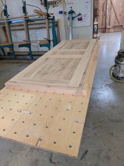

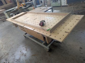

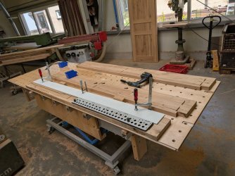

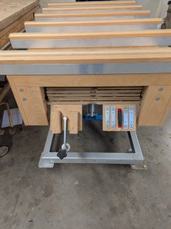

Ich habe ja schon mehrfach davon berichtet jetzt so einen Wagen zu besitzen.
Hier einfach mal eine Bildersammlung der letzten Wochen. Gekauft habe ich den sehr günstig mit der Presse zusammen.
Ich habe immer mal nach sowas geguckt, war mir aber immer zu weit weg oder zu teuer. Außerdem habe ich ja meine Krankenhausbetten.
Nach nicht mal einem Monat im Einsatz ist klar, dass das nicht ganz so clever war. Wenig an Ausstattung hat so einfach soviel geändert, es ist wirklich absolut beeindruckend!

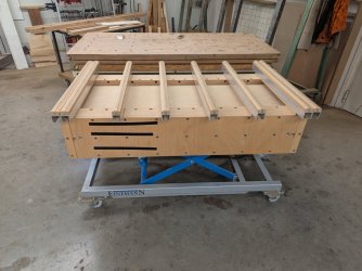

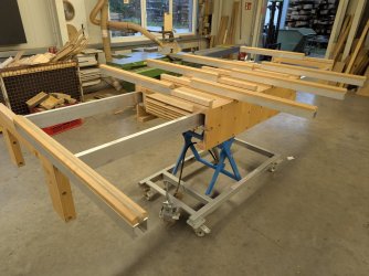

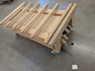

Gerade der Aufbau mit den verschiebbaren Profilen ist ein echter Gamechanger. Durch das hohe Eigengewicht kann man gut so arbeiten, dass man auch von unten drankommt. Wir verpacken zum Beispiel viele relativ lange Pakete, das ist so super easy. Schleifen und überhaupt fast alles passiert auf den Leisten. Außer du brauchst präzise Auflagen und/oder Anschläge.
Den Tisch baut man meist nur zum Teil auf, gerade soviel wie man braucht. 20mm Zubehör haben wir eh ein bisschen was. Es ist halt auch perfekt winkelig, das sind die Betten nicht. Gerade auch die Bohrungen an der Seite sind wirklich gut.
Man merkt dem Teil einfach an, dass das richtig richtig gut durchdacht ist.
Manchmal muss man zu seinem Glück auch echt gezwungen werden!
Ein paar Nachteile hat er natürlich auch. Sehr schwer und daher wirklich nicht gut rumzuschieben. Alleine durch ne Tür ist eher nervig, du kriegst ihn schlecht "rumgedrückt" am entfernten Ende. Ist also eindeutig zum dran Arbeiten. Das hat sich aber schnell eingegrooved bei uns. Wenn du das was drauf liegen lässt, wirst du gleich drauf hingewiesen.
Gekauft aus Neugierde und haben wollen, ganz ehrlich auch weil extrem günstig. Jetzt ein absolutes "must have" und ich würde sofort einen neuen kaufen wenn der Weg wäre!
Inzwischen habe ich eine Preisliste von Einemann, ich finde die Preise in Ordnung, habe mich aber nie mit Neugeräten auseinandergesetzt. Daher kann ich das nicht bewerten.
Wir überlegen die Tischplatten anders zu lagern und dafür zwei Schubladen einzubauen. Aber das warten wir noch ab, hätte halt den Nachteil nicht dranzukommen wenn was auf den Verlängerungen liegt.
Wer herkommt darf auch anfassen :emoji_wink:

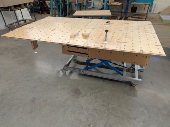

Die 5 Platten sind 50cm*150cm, also bis zu 3,75m2 Fläche.
Das funktioniert einfach gut, gerade nicht alles aufbauen zu müssen ist echt unheimlich gut.
Der Tisch ist ziemlich steif, Hersteller weißt du sicher besser als ich :emoji_wink:
Habe ich immer für etwas zu durchkonstruiert gehalten, aber begeistert immer mehr.
So schnell so selbstverständlich geworden das Ding, aber ich wiederhole mich :emoji_wink:

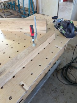

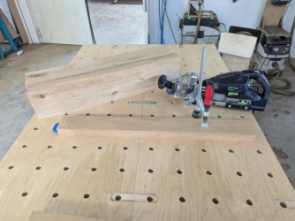

Man hat halt in kürzester Zeit Werkstücke befestigt, Abschlagsleisten dran, einfache Punkte gegen die man drücken kann, man schraubt nicht mehr irgendwelche Helfer fest. Spart alles Zeit und macht einen guten Arbeitsplatz. Das Lochraster ist halt praktisch zum spannen bzw fixieren.
Wir machen aber auch viel mit Lamello, Domino und Oberfräse. Das ist mit CNC natürlich anders. Viel Sinn macht der halt bei handgeführten Maschinen. Von Hand stemmen ist eher was für die Hobelbank.
Die Woche haben wir naturbelassene Kanten gebürstet. Setzt du zwei Klötze an der Seite auf passende Höhe und fixiert mit einer Zwinge. Dann auf angenehme Höhe ablassen, ist deutlich angenehmer als das irgendwo liegen zu haben. Klar geht auch an der Hobelbank, aber nicht stufenlos und der Platz wird schnell beengt wenn die Teile groß sind. Ein Wagen mit Rohmaterial, einer mit fertigem und du dazwischen an der Hobelbank. Meist werden dann die Wege länger und die Ergonomie kann nicht für alle passen.....

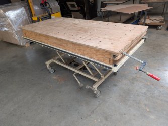

Ich habe den Einemann ja auch schon „live“ gesehen, wenn auch nur zusammengebaut. Das ist schon ein massives Teil. Und so wie es aussieht sind die Anbauteile ziemlich durchdacht.
Ich sehe das auch so, dass der Wagen an sich von Gruse ist. Und die sind von Haus aus schon ordentlich massiv.
Ich bin bei dir, dass das noch einmal eine andere Hausnummer als die Krankenhausbetten ist. Die sind halt eigentlich für einen anderen Zweck konstruiert.
Ich selbst arbeite ja schon länger mit einem modifizierten Hubtisch, der eigentlich eher Materialwagen war. Dort habe ich auch eine Rasterplatte drauf. Die ist schon gut gerade um mal schnell einen Anschlag zu haben.
Vor ein paar Wochen ist mir dann u.a. auch ein größerer Gruse zugelaufen. Mit den Feststellrollen steht der schon gut und man kann sehr viel damit machen. Die Höhenverstellung nutze ich zwar nicht ganz so häufig, aber gerade wenn man kleinere Schränke o.ä. hat kann man die Höhe sehr gut justieren um z.B. unten oder oben eine gute Arbeitshöhe zu haben.
Ob ich da wieder eine Rasterplatte drauf mache muss ich mir noch überlegen.

Beim Krankenbett finde ich die Rollen-Umsetzung praktisch - man muss nur am Bett-Ende stehen - ob links oder rechts ist egal - Rollen alle Richtungen, Rollen in der Spur und Bremsen - alles von einem Punkt aus. (Sonst muss man an jede Rolle/Ecke flitzen und die Möglichkeit in der Spur fahren ist höchst selten.)
Ben hast du nochmal ein Bild von eines deiner Krankenwerkbankbetten als Vergleich?
Ich muss meines noch ausstatten - bisher liegt nur eine Opferplatte drauf - im Kopf hab ich es schon was.
