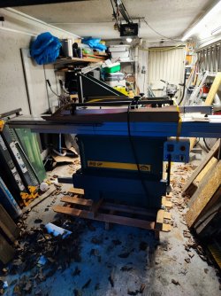

Ich habe mir eine neue Säge gekauft und will euch im folgenden über die Maschine an sich, meine Beweggründe zum Wechsel, den Kauf und den Transport in den Keller berichten.

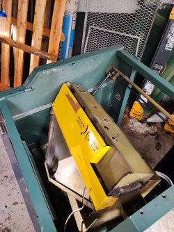

Die Lieferung der Säge war ein wenig holprig und nahm 2 Wochen in Anspruch, weil die Spedition nicht aus den Puschen kam. Geliefert wurde dann schlussendlich letzten Donnerstag durch einen netten jungen Mann, der allerdings keine der Sprachen sprach, die ich spreche. Obwohl der LKW einen recht frickeligen Eindruck machte, war die Säge ordnungsgemäß gesichert und der Speditionsmitarbeiter hat mir die Säge schnell und fachmännisch entladen und unter Zuhilfenahme meiner Person in die Garage verfrachtet.

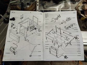

Eine erste Inspektion ergab: Die Säge ist vollständig und alles Originalzubehör, nebst Anleitungen, ist vorhanden. Allein die Absuagschläuche fehlten.
Da die Maschine für den kellertransport zu groß und schwer war (ich habe schon Maschinen im ganzen runtergetragen, die genauso schwer waren, die waren allerdings kleiner), war der Plan die Säge auseinanderzubauen. Das ist wie man der Explosionszeichnung entnehmen kann kein Ding der Unmöglichkeit:
Allerdings stießen mein Kumpel Oli und ich beim Auseinanderbau am foglenden Samstag auf einen Widerspenstigen Widersacher in Form eines Handrads. Während dasjenige für die HÄhenverstellung problemlos abging, verweigerte sich dass für die Schrägestellung. Es widersetzte sich gutem Zureden, WD 40, Hitze und einem Abzieher. Ich vermute der Ursprung des Übels resultiert an der Befestigung, die nicht über Passfeder und Madenschraube erfolgt sondern nur über eine Madenschraube, die in eine entsprechende Nut in der Welle greift. Die Madenschraube wird wohl einen Grat produziert haben und das Handrad festgesetzt haben. Das Ende vom Lied war, dass ich erst das Handrad zerfelxt habe und dann versuchte habe den Stahlkern zu zerpahnen, dass er abgeht. Letztendlich musste ich allerdings die Befestigung an der Rückseite der Maschine wegschleifen, um die Welle zu entfernen und das Aggregat auseinanderzunehmen. In der Zwischenzeit ist mir noch ein Malheur passiert: Da ich durch Anheben des Aggregats testen wollte ob ein Seilzug nötig werden würde (es war 19.00 also letzte Möglichkeit noch so was zu besorgen) und annahm, die Lagerschalen könnten nur seitlich ausgeschwenlt werden, aber nicht nach vorne raus, stärzte mir das Aggregat in die Säge -.-
Am nächsten Tag konnten wir das Aggregat aber mit einem elektrischen Seilzug nach dem entfernen der Welle bergen. Da OIi dann aber weg musste, dauerte der eigenltiche Transport in den Keller noch bis Dienstag (montag war Rosenmontag, da geht bei uns nix).

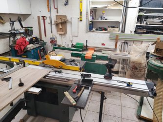

Der Zusammenbau war recht unspektakulär, bis auf die Tatsache, dass ich einen weiteren Bock geschossen habe, indem ich die Kegelräder für die Winkelverstellung gegenläufig montiert habe ^^ Das Aggregat habe ich mit einem Kettenzug, den mir der @mallau ausgeliehen hat wieder eingebaut.
Am Mittwoch habe ich die Säge dann eingestellt. Hierbei ist vielleicht noch erwähnenswert, dass ich den Formatschiebeschlitten nicht angefasst habe, die Einstellschrauben am Korpus waren ja noch in Position. Stattdessen habe ich den Maschinentisch, der über 6 x M10er Schrauben justiert wird auf den Schiebeschlitten angepasst.

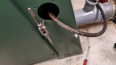

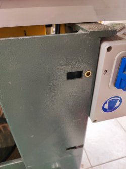

Ich fange mal mit dem Kriskram an, den ich verbessert habe. Als erstes war mir ein Dorn im Auge, dass die Maschine keine fest montierte Dose hat, sondern stattdessen ein Kabel aus der Maschine geführt wird. Das hat sich als nervig herausgestellt, wenn man Maschinen verfährt. Also habe ich rückseitig eine solche installiert, indem ich Gewinde in den Korpus geschnitten habe:

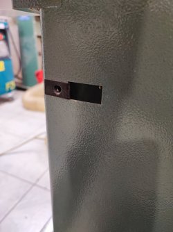

Mit Gewinden ging es gleich weiter - die nervigen Blechklammern habe ich entfernt und ersetzt. Urpsünglich wollte ich da auch Gewinde schneiden, aber die nächste Gewindegröße die da gepasst hätte wäre M10 gewesen, das erschien mir etwa szu viel des Guten. Also habe ich die Nietmutternzange genommen und bin bei M6 geblieben:

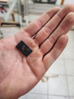

Letzter Schnickschnack kram war das Erstellen von Nutensteinen (abgeflexter Flaschstahl, der noch in der Restekiste vom Schweißen übrig war), um den Niederhalter zu befestigen, da der Nutenstein fehlte.

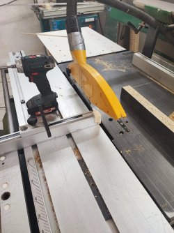

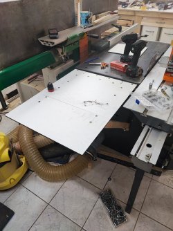

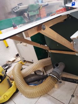

2.) Ich hatte es ja bereits erwähnt, die Anbauten sind riesig. Zu riesig und zu umständlich abzubauen, also habe ich mir eine Tischverlängerung aus HPL und Kiefernholz gebaut. Alles Reste, Höhe und Neigung sind einstellbar. Das Teil ist mit zwei Handgriffen ab- bzw. angebaut. Überdieshinaus lässt sich die chose auch platzsparend verstauen.

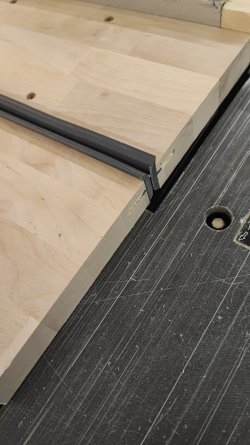

3.) Dann habe ich mir einen Holzklotz an den Queranschlag gebaut,.damit ich sehe wo der Schnitt langgeht. Laut @Guido soll das auch gegen Ausrisse helfen.
So schön wie er - also austauschbar mittels Rampamuffe - ist das bei mir nicht. Ich hab's einfach mit einer versenkten Holzbauschraube fixiert. Die Ausklinkung am Anschlag war natürlich ziemlich nervig.

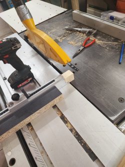

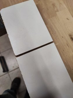

4.) Die obligatorischen Geschwister Fritz und Franzi. Stegkante war eine Spende des hiesigen schreinermeisters und Material waren Reste einer Küche die ich für eine Freundin im Herbst eingebaut habe. Ich hab allerdings geschummelt: ich habe keinen 3mm Fräser und mein Blatt hat 3,5 mm. Also habe ich mir mit Klebeband beholfen:

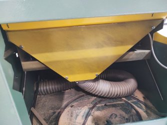

5.) Der vorritzer ist gekommen, den habe ich eingebaut und eingestellt. Tolle Sache!
Wenn du den Vorritzer so betreibst ist er falsch rum eingebaut. Der muss im Gleichlauf mit dem Werkstück laufen. Oder gegenläufig zum Hauptsägeblatt. So kratzt der Zahnrücken am Werkstück.

Ja das ist mir dann auch aufgefallen ^^ ich hab eben beim Photo einstellen nicht mehr dran gedacht dass ich das Photo vorher gemacht hatte (⁠^⁠^⁠). Werde das später austauschen. Danke für den Hinweis!

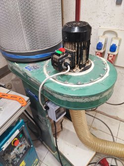

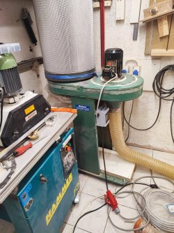

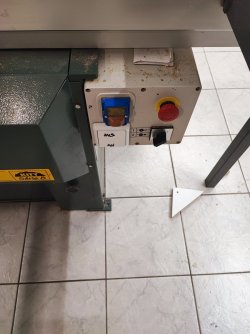

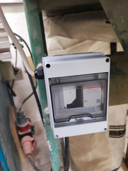

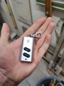

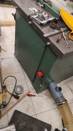

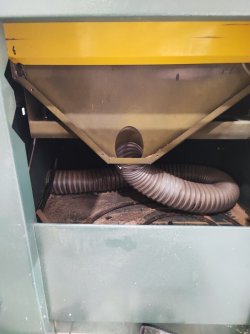

Heute ging es weiter allerdings nicht an der Säge selbst, sondern wegen der Säge an der Absaugung. Die neuen Platzverhältnisse machen es unmöglich die Absauganlage zu verfahren, sodass ich für jeden Schnitt immer dahin watscheln müsste.
Deswegen habe ich mich kurzum dazu entschlossen die Absaugung auf Funksteuerung umzubauen. Dazu habe ich mir dieses Video zum Vorbild genommen:
https://youtu.be/rnPXhuMeswE?si=KbX-XdFgUzjDaoWm
Realisiert habe ich das so:
Mit der Kabelführung bin ich nicht ganz Happy aber mir ist nix besseres eingefallen. Den Schalter hatte ich am liebsten ganz rausgenommen, aber der ist leider auch gleichzeitig der Deckel für die Kabellage.
Geschaltet wird das mittels eines festen Tasters an der Säge und einer Fernbedienung
Einen festen Stecker werde ich auch noch nachrüsten der sollte in den nächsten Tagen eintrudeln
