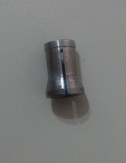

Jetzt wundere ich mich etwas über die Spannzangen. Die für 6mm war montiert und sieht aus, wie man eine Spannzange kennt:

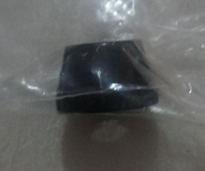

Die für 8mm sieht dagegen so aus:
Finde das komisch, dass die so unterschiedlich sind. Anscheinend ist das aber einfach so.
Frage: ist das bei euch auch so? Beobachtet ihr Probleme, wenn ihr 8mm Fräser benutzt?
12.563
Die Fräse wurde ursprünglich für eine 6 oder 6,35mm Spannzange konzipiert, damit lies sie sich aber in Europa schlecht vermarkten und man machte dazu eine 8er Spannzange.
Da der Konus der Aufnahme aber eigentlich nicht für eine 8er Spannzange vorgesehen war, ist es mehr oder weniger eine Notlösung.
Am besten funktioniert der Fräserwechsel mit der 8 Spannzange, wenn man beide Schlüssel zueinander versetzt ( ein V machen ) und mit der kompletten Hand zusammen bzw. auseinander drückt.
