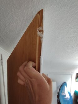

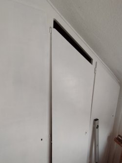

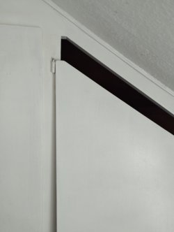

ich habe die Aufgabe, die Tür eines Einbauschranks zu reparieren. Die Bänder sind aus den Türen gerissen und nicht mehr vorhanden.
Die Türen sind gefälzt, 18mm stark, Falz ca 9mm tief.
Es müssen nicht die orginalen Bänder sein, ein Renovierungsband in Möbelgröße wäre optimal. Allerdings hat man nur ca 10mm Überschlag, in den man hineinschrauben kann. Fällt jemanden eine Lösung ein?

Ich denke die Lösung mit Weitwinkeltopfbändern für Mittelanschlag könnte in Frage kommen. Die Türen schlagen zwar nur auf ein recht dünnes Ständerwerk auf, aber dieses könnte man ja aufdoppeln.
Es geht in der Hauptsache darum die Funktion wieder herzustellen.
