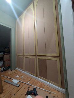

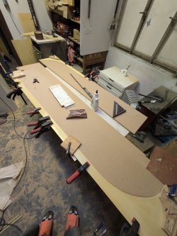

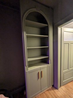

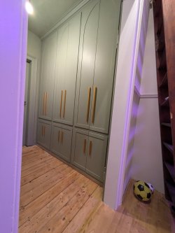

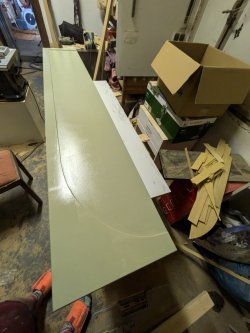

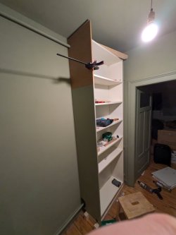

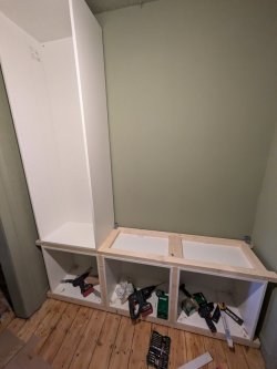

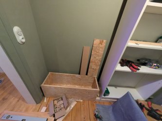

Ich musste unter enormen Zeitdruck sehr viel Zeug im Haus machen. Unter anderem diesen Einbauschrank. Bei mir gehts immer darum, dass es möglichst gut aussieht und stabil ist aber wirklich ohne Anspruch auf Perfektion oder "korrekte" Technik. Außerdem kaufe ich nur Sachen wenn ich nicht irgendwelche Reste verwerten kann.
Vor allem habe ich keine Ahnung, wie man sowas richtig macht.
Habe mir das einfach selbst so bisschen überlegt und dann gemacht.

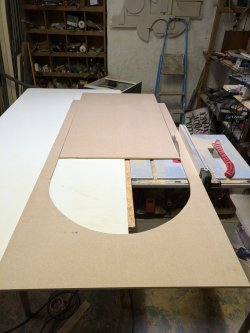

Basis sind so billige Ikea Platsa Korpusse und ein altes Billie Regal. Die Türen habe ich aus MDF Platten aus dem Baumarkt gebaut und lackiert. Die "Rahmen" auf den Türen sind aus Resten zusammengeschnitten. Ansonsten sind unten Fußleisten dran geklebt und oben Stuckleisten aus Styropor. Die Sitzbank ist OSB + eine zerschnittene alte Matratze und die Rückenpolster sind aus Verpackungsschaumstoff in den mal eine Lampe verpackt war. Der Stoff ist ein 15€ Vorhang von Poco. Den haben wir einfach um die Polster getackert :emoji_slight_smile:
Wie gefällt euch mein Projekt?

Sehr gut umgesetzt. Das Grün ist einfach super und passt wie Faust aufs Auge. Wie habt Ihr das MDF lackiert?

Sehr unterhaltsam und schön zu verfolgen.
Mir gefällt es auch sehr gut, da erkenne ich ganz klar handwerkliches Grundvermögen und das Geschick mit einer guten Basis an Werkzeugen was zu erreichen.

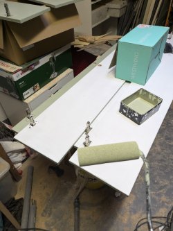

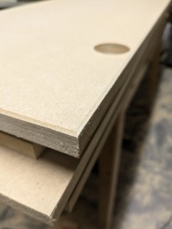

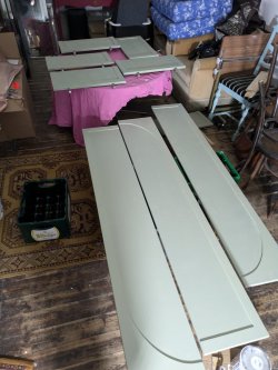

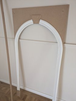

1. Schraublöcher und unebenheiten mit "füllspachtel" verspachtelt,
2. alles geschliffen mit so einem Schleifschwämmchen, (120er?), größere Flächen mit Exzenterschleifer.
3. Einfach mit rolle oder Pinsel lackiert. (erst Grundierung)
4. nochmal mit schleifschwämmchen ganz leicht drüber geschliffen 180er
5. nochmal lackiert (Alpina feine Farben Lack)
Punkt 4 und 5 nochmal wiederholen
6. wenn stellen dann immeroch nicht schön waren, dann nach durchtrocknen nochmal ganz dünn drüberlackiert.

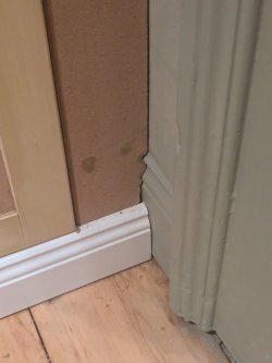

Also ganz stumpf ich weiß nicht wie es anders geht :emoji_slight_smile: Ich hatte vorher gelesen ob man die mdf-Kanten irgendwie anders behandeln soll und habe mich da ganz verrückt gemacht. Also ich habe die kanten 3-4 mal gestrichen und geschliffen. Aber jetzt sind sie gut. Ich würde das so jetzt vielleicht nicht verkaufen oder in eine "grobe Umgebung" stellen, aber für unseren häuslichen, respektvollen Umgang ist das völlig okay.
Unsere Ikea-Küchenfronten sind auch "nur" lackiertes MDF, das hält schon was aus. Auch unten bisher keine aus dem Stand sichtbaren Schäden durch Gebrauch, Staubsauger etc., haben die letzten 8 Jahre auch zwei Kinder überlebt.
Wenn man sich hinlegt, und ganz genau hinschaut, sieht man natürlich ein paar Dellen und Macken, aber die hätte es in Massivholz sicher auch gegeben, auch wenn es bei unlackierten Oberflächen sicher (noch) weniger auffallen würde.
olarf
22. August 2023
11
koblenz
Ich glaube aber industriell "lackiertes" MDF ist schon anders als das was ich zu Hause mit Pinsel und Rolle auftrage. Das ist dann auch eher "Beschichtet" und nicht "Lackiert".
McIlroy
29. März 2011
787
48
Zumindest wird die Lackmenge und der Auftrag maschinell standardisiert sein. Aber ich denke, euer Schrank wird auch lange schön bleiben.
