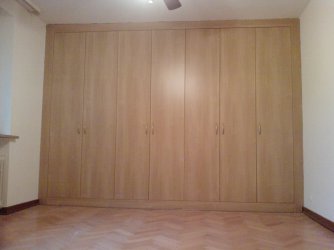

Diesen Einbauschrank mit grifflosen Türen (Push to open) und Flächenbündiger Blende habe ich vor 10 Jahren gebaut.
Vielleicht hilft dir das bei deiner Entscheidungsfindung

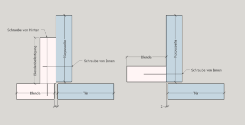

Blende und Türen sind bei uns immer flächenbündig .
Topfbänder für Doppelwandanschlag , Tür liegt 8 mm auf dem Korpus auf , Blende liegt 8 mm auf dem Korpus auf .
Gehobelte Dachlatte wird hinten hochkant auf die Blende geschraubt , und dann innen vom Schrank her verspaxt .
Die Blende sitzt so automatisch immer richtig :emoji_wink:
