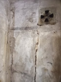

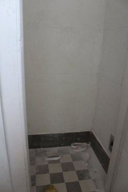

Hallo liebe Woodworker. Vor einiger Zeit habe ich hier exzellente Hilfe bei Bodenleisten erhalten und nun habe ich ein neues Problem. Oder viele Fragezeichen im Kopf.
Habe Euch zwei Photos angehängt die mein Problem teilweise illustrieren.
Ich habe hier einen alten Einbauschrank neu ausgespachtelt und möchte Regalbretter aus Holz darin direkt einpassen. Ohne die unsägliche alte Leiterkonstruktion: siehe Foto unten, Leiter rechts und links mit den beiden oberen Brettern, unten waren dünnere, die sind bereits in der Tonne.
Im Bauhaus stellte ich die Frage, ob ich für einen solchen Fall Stuhlwinkel benutzen könne? Diese Frage wurde bejaht, dann wurde mir im Nachhinein dann doch etwas zu schnell die passenden Dübel mit Schrauben in die Hand gedrückt.
Meine Frage ist jetzt, wobei die von mir ausgesuchte Holzplatte auf die Fläche bereits 4,5 kg (65 x 50 cm) wiegen wird: wie stabil sind der Winkel und die mir dazu empfohlenen Schrauben? Halten die auch etwas mehr Gewicht? Wieviel?
Die rechte Wand ist eine Außenwand, daher dick genug, die linke, etwas schwieriger zu sagen, aber vielleicht nur 11 cm. Nicht die 12 cm die bisweilen auftauchen. Aber sicher kein Rigips oder gab es das schon 1932?

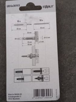

Bei Fischer Schrauben findet man ja mit etwas Mühe Belastbarkeitstabellen auf den Bauhaus Stabilit Schrauben findet sich da nichts. Was immer Stabilit ist. Zumindest die Stuhlwinkel sind von Vormann produziert, werden aber im Bauhaus als Stabilit verkauft. Hört sich stabil an? :emoji_wink: Den Winkeln würde ich schon trauen, wenn sie denn gut verankert sind. Aber den Schrauben?

Wenn man dann allerdings bei dem Equivalent meiner Schrauben (6 x 30) genauer nachschaut. Stehen da Empfehlungen wie:
  • Duschvorhangstangen
  • Briefkästen
  • Leuchten
  • Bewegungsmelder
  • Schilder
Aber die Regal oder Schrankböden sollten schon belastbarer sein als Schilder oder Bewegungsmelder oder? Belastbare Schrauben brauche ich aber auch wenn ich Ingo's 2 x 4 cm Leiste benutze. Die 2 Zentimeter als Auflagefläche?
Mal sehen ob ich das verstehe: 8mm Dübel und Schrauben 5 x 70. D. h. die Schraube ist 5 mm dick und 7 cm lang? Das wären dann bei Nutzung der Leiste immer noch 5 cm in der Wand?

Diese 30mm Schräubchen wären mir auch mit den Winkeln zu popelig.

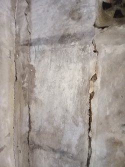

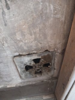

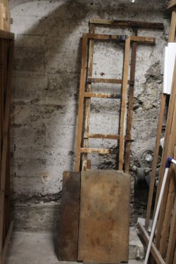

ich hänge dir mal ein paar Bilder an, ohne die 'klasse Leiter'. Irgendetwas schwarzes schmieriges war da ausgelaufen, keine Ahnung was und hinter der 'Leiter' an der Außenwand gabs diese heftigen Risse. Das Nebenhaus hat eine Bombe getroffen. Hat das noch etwas damit zu tun? Und ja der Schrank ist uralt und von Innen war da einiges merkwürdig hohl. Will heißen die Tür war nur von außen nicht von innen, wie nennt man das gedämmt, verspachtelt? Man sieht das auf dem Bild nicht so richtig. Aber die dunkle Linie hinten ist ca. 5 cm breit und bis zu 10 cm tief.
Vielleicht bin ich ja ungerecht, aber die Bretter waren auch recht merkwürdig zusammen gestückelt auf zwei Ebenen. Zudem die Risse waren merkwürdig parallel zu der 'Leiter' an der Außenwand.
