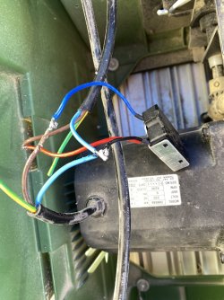

Ich glaube, schon Jahre liegt das gezeigte Modul auf Einbau in meine Rexon Tischkreissäge wartend da. Nun ist mir der Test-Einbau nicht gelungen. Wenn hätte ich die Lötstellen noch durch Stecker ersetzt …
Ich hab die Verbindung vom Schalter zum Motor durchtrennt und bin dann nach dieser Anleitung vorgegangen, ab ca. 10:20:

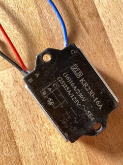

Herausgekommen ist dabei die abgebildete Verdrahtung, oben rechts das Kabel vom Schalter, unten links das in den Motor führende. Darunter das verwendete Modul:
Probiert habe ich dann auch noch „umgekehrt“ schwarz vom Modul geht an braun vom Motor, und blau vom Modul geht an die beiden blauen Kabel, so dass sich dort 3 blaue Kabel trafen. Die Begriffe Phase und Null-Leiter kenne ich, aber weil sie mir nicht geläufig sind, habe ich das nur mit Farben beschrieben.
Beide Versionen funktionieren nicht, die Maschine muckt nicht mal.
1. Was habe ich falsch gemacht?
2. Löten ist nicht meine Stärke. Kann es sein, dass eine/die Verbindung/en zu geringen Kontakt hat?
3. Kann das Modul durch falschen Anschluß kaputt gegangen sein?
Ich habe nun alles zurück verbunden. Beim Testen an der Terrassen-Steckdose löste aber immer die Haus-Sicherung aus. An einer anderen Steckdose springt die Maschine aber wie bisher an.
4. Könnte hier also das Problem liegen?
Eine Ahnung habe ich noch: ev habe ich den Sicherheitsschalter falsch umgangen.
Ich freue mich auf bewährte Hilfe und danke schonmal im Voraus.
