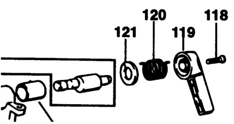

Ich habe ein Montageproblem an einer alten Tischschleifmaschine ELU MWA 61.
sieht so aus:
https://www.hobbyschnitzen.de/Schnitzerforum/core/attachment/6796-bilder-13-10-2016-065-jpg/
Rechts Schleifstein mit Schleifführung, links Schleif/Abziehband.
Die exzentische Welle mit oberer Umlenkrolle des Bandes links wird durch eine Drehfeder (ET: 120) vorgespannt.
Zum Bandwechsel wird der Hebel gegen die Federspannung gedreht, und entspannt das Band,
so das es sich seitlich entnehmen lässt.
Wie wird die Drehfeder vorgespannt in den Griff eingebaut?
Wellenende und Drehgriff (ET: 119) haben gegenüberliegend jeweils eine Bohrung für den überstehenden Schenkel der Feder.

sieht so aus:
