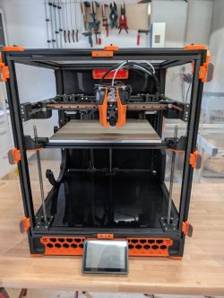

Zusätzlich zur Standardausführung ist bei mir ein neben vielen anderen Verbesserungen ein Vorontab und ein CPAP Kühlungssystem verbaut.
Der Bauteillüfter ist also nicht am Druckkopf verbaut, sondern extern und die Kühlluft wird per Schlauch zum Zielpunkt gebracht.
Dadurch ist eine Kühlung in ganz anderen Dimensionen möglich.

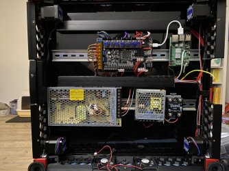

1. Ich möchte den Elektronikbereich von der Unterseite des Druckers in einen Schaltkasten an der Wand umziehen.

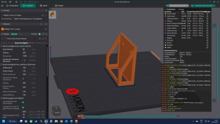

Ich bediene meinen Drucker am PC entweder in einem Browserfenster oder direkt im Gerätetab des Orca Slicers.

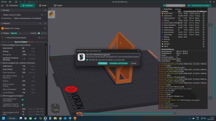

Hier slice ich meine Drucke und sende sie direkt per Heimnetzwerk an den Drucker.

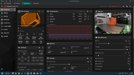

Da öffnet sich direkt das Gerätefenster in dem ich komplette Kontrolle über Fernzugriff auf den Drucker habe.
Also schnell die Gehäusebeleuchtung auf 100% gestellt, damit man das Bild der Druckercam besser sieht und ein Homing des Druckkopfes durchgeführt.
Dann das geslicte Druckteil ausgewählt und für euch noch schnell die Timelapsefunktion zugeschaltet!
Das Druckprozedere kommt im nächsten Beitrag um alles übersichtlicher zu halten.

Im Orca Slicer schaut es während des Drucks so aus.

so sah er mal aus. Inzwischen ist „der“ neue Extruder drauf. Ein StealthBurner. Falls der noch aktuell ist, habe mich länger nicht mehr damit beschäftigt.
Ist ein 350er Build. Ich kann jedem nur empfehlen zwei mal darüber nachzudenken ob man so eine großes druckbett benötigt. Das verbraucht schon gut Strom. Vor allem beim ABS drucken, wenn du die Kammer erst mal auf Temperatur bringen (und auch halten) musst. Da reden wir schon von ~0,5kwh
