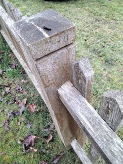

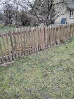

Ich habe das so gemacht wie früher. Pfähle 12 x 12 im Bodenbereich anbrennen oder gut mit Holzteer einstreichen, Riegel eingestemmt, Staketen mit einer Schraube geschraubt. Zäune nach dieser Bauart haben im Museum 40 Jahre gehalten, ohne irgendwelche Farben, Lasurn o.ä.. Was von den Zäunen übrig war, konnte bedenkenlos verfeuert werden. Die Querriegel sind oben mit 15 Grad geschrägt und haben Tropfnuten unten. Die Staketen sind unter auch mit 15 Grad geschrägt. Holzart war Eiche. Keine Hülsen, kein Beton und wenig Metall.
Gruß Eckard

Oh, sehr interessant!
Interessehalber: Wie stemmt man Riegel ein, wenn die zwei Pfosten schon stehen? Oder werden da ganze Elemente auf einmal eingerammt?
3.747
Den ersten Pfahl lotrecht eintragen, Riegel in die Zapfenlöcher des stehenden und des nächsten Pfahls stecken, das Ganze mit Spanngurt zusammen ziehen, nach der Waage ausrichten und den zweiten Pfahl fest stampfen. So weiter, bis der Zaun steht. Anschließend ein Brett in Waage zwischen die Pfähle spannen, da werden die Staketen draufgestellt und mit Abstandshaltern dazwischen festgeschraubt. Die Zapfenlöcher werden natürlich vorher gestemmt. Die Zapfen an den Riegeln habe ich 3 cm dick gemacht und den Rest abgesetzt, so war gewährleistet, daß die Abstände zwischen den Pfählen immer so blieben wie gewünscht. Bei mir waren das ca. 30 m Zaun, hat mit einmal um die Ecke, ohne Pfostenbohrmaschine, knapp 2 Tage gedauert. (Kein Akkord, ausgiebige Planungsgespräche sind in der Zeit mit drin). Der Zaun auf den Bildern steht seit 2014. Habe seitdem an dem Zaun nichts gemacht, nur angelehnt, wenn ich mich mit meinem Nachbarn unterhalten.
Gruß Eckard
3.747
Die Pfähle sind ca. 80 cm eingegraben und die Löcher habe mit einem Lochspaten und einem normalen Spaten gemacht. Habe das damals einem unserer Lehrlinge erzählt, der wollte das nicht glauben, das sowas ohne Maschine möglich ist.
