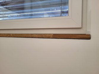

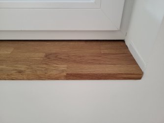

Ich wollte mich nochmal mit Ergebnissen zurückmelden.
Ich habe das Brett mit Leinos Hartwachsöl 290 farblos geölt. Letztendlich habe ich für eine leicht überstehene Montage mit einem Überstand von ca. 6 mm entschieden und das Brett mit 1k Montagekleber befestigt.
Soweit bin ich bisher sehr zufrieden und werde die Tage noch Acryl an den Fugen einbringen und das kleine Projekt damit beenden :emoji_slight_smile:
Danke für eure Hilfe zu dem Thema

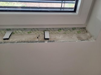

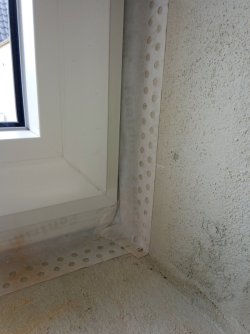

Geht das Brett bis unter den Fensterrahmen?
Hast du da keine Kältebrücke?
Sonst sieht es gut aus.

Unter dem Stulp - so wie es der Fensterbauer bei mir erst benannt hat und im Bereich der winddichten Verklebung ist der Fensterrahmen noch nicht zu Ende, der Rahmen geht also noch weiter runter, bzw. ist ¿hier ein Profil zusätzlich angeschraubt? (Weil bei den Terassentüren mit kalkulierter Estrichhöhe wurden dann bei mir passende Sockel-Streifen extra geliefert und montiert.)
Die Fensterbauer waren recht fix und ich hatte keine Fotos dazwischen gemacht.
