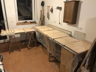

In der Tat möchte ich das folgende Ikea-Teil substituieren. Die Türen sind noch ok, die ziehen an die beiden neuen Unterschränke um. Material ist wie unschwer zu erkennen Kiefernleimholz aus dem Baumarkt.

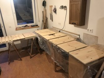

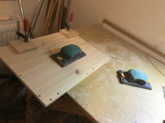

Derzeitiger Status: gesägt, gedübelt, kantengefräst, Kreuzplattenlöcher gesetzt, zusammengesteckt.

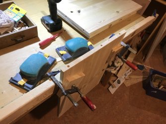

Die zum Einsatz gekommende recht empfehlenswerte Dübelhilfe

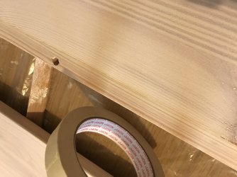

Nun muss ich noch beim zweiten Schrank Eckventile und Siphon anpassen. Dann wieder zerlegen, schleifen, ölen, verleimen.
Hat jemand ne Idee, wie man das Kreppband so fest auf die künftigen Leimflächen bekommt, dass das Öl nicht drunterkriecht?
8.165
beim ölen finde ich es leichter erst zu verleimen und dann zu ölen. Man braucht ja, im Gegensatz zum lackieren, keine horizontale Fläche auf der sich das Oberflächenmaterial glatt zieht.
Time_to_wonder
19. August 2014
6.536
Saarlouis
Ölen eines fertigen "Kasterls" wollte ich nicht mehr machen, gerade bei pigmentierten Öl ist die Schmiererei in den Ecken unschön. Habe zuletzt meine Oberschränke erst geölt und dann geleimt, das ging mit 19er Krepp ganz gut. Die Dübellöcher bleiben ja in jedem Fall ölfrei.

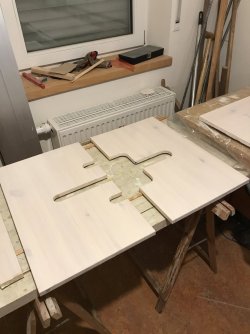

Ergebnis der heutigen Schaffensperiode: Der Pi__el Teil 2.

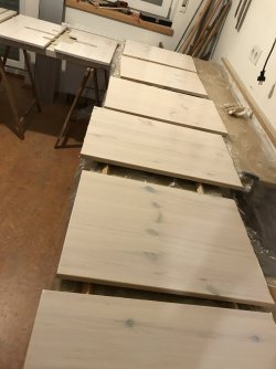

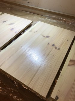

Die Spätschicht hat gestern fertig geschliffen und die erste Ölung durchgeführt, untere und innere Seiten.
