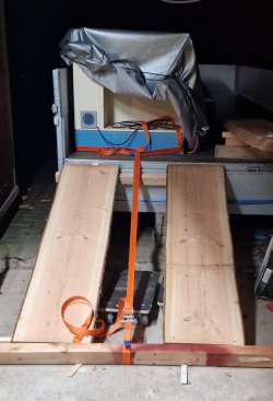

Zuhause angekommen musste der Tisch erst einmal in's Trockene. Leider habe ich mich noch nicht zur Anschaffung eines Hubwagens durchringen können, also wurde flugs eine Rampe gebaut. Dazu kamen die beiden Douglasienbohlen zum Einsatz, die schon beim Beladen die Distanz von der Halbtreppe bis zum Anhänger überbrückt haben. Davon hätten wir eigentlich mal ein Bild machen sollen, das sah nicht schlecht aus...
Die Rampe ist eigentlich nix anderes als die beiden Bohlen, anhängerseitig mit zwei Stehern und einem Sparren auf Höhe gebracht. Werkstattseitig liegt ein Kantholz vor, damit der Gurt einen Ankerpunkt hat.
(Wundert euch nicht wegen der Persenning - es nieselte) (Aufmerksamen Betrachtern fällt auf, dass die Schrauben durch den Splint gehen - diese schieren Douglasienbohlen sollen ja noch etwas Schickes werden)
(Die Umrührhölzer dienten der Schonung des Gurtes. Ich war gestern mal materialschonend unterwegs)
Schön wäre gewesen wenn der Tisch noch Rollen gehabt hätte, aber die sind ja vor Batucadas Tür demontiert worden. Und auf den Rollbrettern wollte ich nicht nach Hause fahren, also haben wir die vor der Abfahrt noch rausgenommen.
Daher musste die Anhängerplatte mal wieder etwas leiden. Nachdem die Tischblock-Unterseite aber frisch abgeschliffen war, sah ich keinen drohenden Schaden.
Also ran an den Ratschengurt, und in gefühlt zwanzig Abschnitten den Tisch bis zum Kipppunkt geholt. Jener wird letzthin häufig in negativem Kontext erwähnt; ich war froh ihn erreicht zu haben, denn ab dann konnte ich Gurt und Kantholz beiseite legen und den Tisch mit einer Hand herunterziehen.

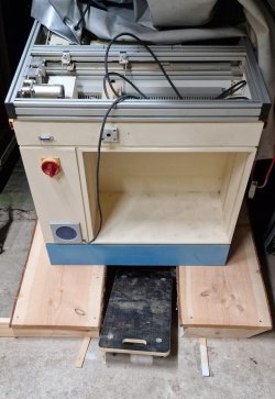

Unten wartete das erste Rollbrett und nahm den Tisch klaglos in Empfang. Quer wäre es mir lieber gewesen, aber hey, man kann nicht alles haben. Kurz bevor das hintere Tischende die Rampe verliess wurde das zweite Rollbrett nachgeschoben. Nachdem das Aufladen eher umständlich war, fühlte sich das Abladen recht lässig an.
(Für die Werkstattbodenfetischisten unter Euch: Der Boden ist sauberer als das Rollbrett :emoji_wink: )
