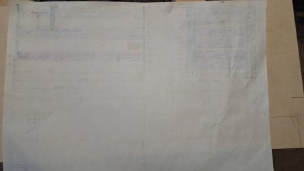

Ich versuchte mich dann mit CAD Programmen und kam zum Schluss: ich zeichne lieber, geht schneller.
Das war also der Plan.

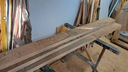

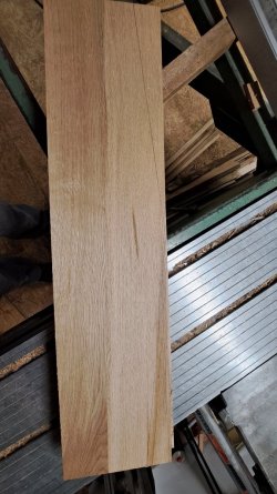

Von der Materialschlacht (Zuschnitt, Hobeln, etc) hab ich keine Fotos gemacht. Ich war allerdings etwas überrascht wie viel Material ich tatsächlich gebraucht habe. Um nicht noch mehr Material zu verbrauchen ist das Maserbild an manchen Stellen nicht stimmig (mir gefällt es allerdings wenn es auch mal Unregelmäßigkeiten gibt) und aufgrund von Ausrissen konnten das ein oder andere Mal die Verleimregeln nicht eingehalten werden.

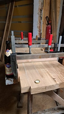

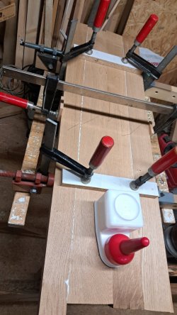

Nach dem Aushobeln ging es ans Verleimen. Bis auf ein paar kleinere Querbretter wurde alles verleimt.

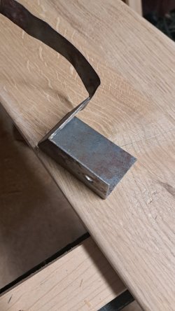

Ich habe mir mal selbst ein paar Türspanner gebaut, sieht man auf den Bildern.
Das Feierabendbier nach getaner Arbeit darf natürlich nicht fehlen.

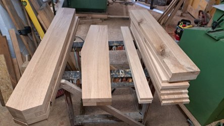

Nach dem der Leim ausgetrocknet war kam der Zuschnitt. Hier sieht man den Anriss der oberen Schräge. Wurde auf dem Formatschlitten festgespannt und dann gesägt.
Das sind alle Teile für Kopf- und Fußteil fertig geschnitten.

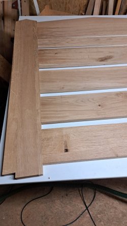

Eine erste Liegeprobe und anzeichnen der Dominos

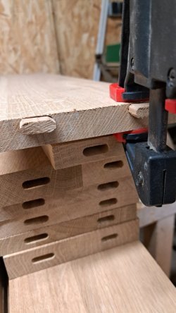

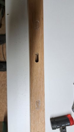

Danach wurden die Dominos gefräst. An diesem Tag hatte ich leider den Kopf nicht bei der Sache (etwas Probleme in der Arbeit) und so habe ich leider mehrmals die Fräshöhe nicht umgestellt :emoji_rolling_eyes:
Die Fehlfräsungen wurden mit Resten ausgeleimt...

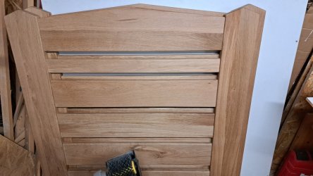

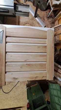

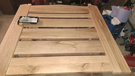

Das erste mal alles zusammenstecken. Die stehenden Teile habe ich erst danach auf die finale Länge geschnitten. Die Einteilung der Zwischenbretter war zwar geplant, aber das Fräsen der Dominos sollte so gut es geht mit den festen Abständen der Maschine erfolgen. Somit konnte die Höhe noch etwas variieren.

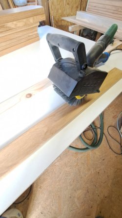

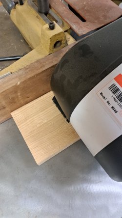

Die Oberfläche wurde zuerst geschliffen (Bandschleifer 80, Exzenter 100) und danach mit K120 gebürstet. Ich habe mir die Satiniermaschine von Scheppach als B-Ware für ~100€ gekauft. Ich muss sagen die Maschine läuft erstaunlich gut, reicht vollkommen für den Hobbyanwender. Die Absaugung ist auch halbwegs brauchbar und der Festool-Schlauch passt perfekt.

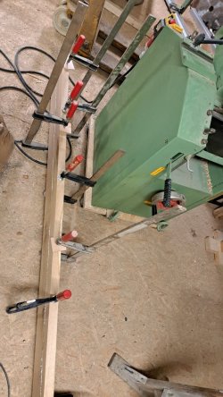

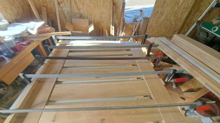

Weil mir das Fräsen mit der TF und Vorschub so gefällt habe ich ein Verleimprofil eingefräst. Erleichtert das Verleimen und man sieht es später sowieso nicht mehr.

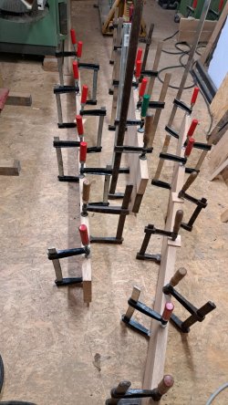

Dann habe ich alles auf einmal verleimt.
Man kann nie genügend Zwingen haben...
Und meine Hände sind die Arbeit nicht mehr gewöhnt

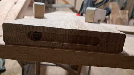

Nach dem Verleimen kam der Zuschnitt und die Kantenbearbeitung, danach wurden die Löcher für die Berliner Betthaken mit der Oberfräse gefräst. Ein kleiner Hilfsanschlat half dabei. Ach ja, beim nächsten mal kaufe ich mir einen Nutfräser mit durchgehener Grundschneide... :emoji_wink:

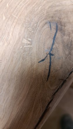

Danach habe ich auch einige Stellen "ausgekittet" bevor die Oberfläche final fertigemacht wurde.
Das fräsen der Nuten für Kopf- und Fußteil hatte ich noch aufgeschoben, ebenso das Fräsen der Dominolöcher für die Verbinder des Geländers. Ich wusste auch warum: wenn man beim Maß der Außenkannte den Fräsanschlag auf Mitte Fräser ausrichtet passt es nicht... Aber beim Ausflicken habe ich ja schon Übung... :emoji_slight_smile:

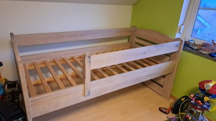

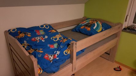

Und dann kam der großen Augenblick: der Aufbau im Kinderzimmer!
Der Steher für den Einstieg ist mitteg ausgenommen und von innen mit 3 Schrauben gesichert. Zudem habe ich eine 18mm Gewindestange als Stabilisator eingebohrt.
Der Lattenrost ist vom alten Bett, wurde lediglich von 1,4m auf 1m gekürzt. Das Auflager besteht aus 3x3cm Fichtenleisten, welche mit 5x60er Schrauben befestigt wurden.

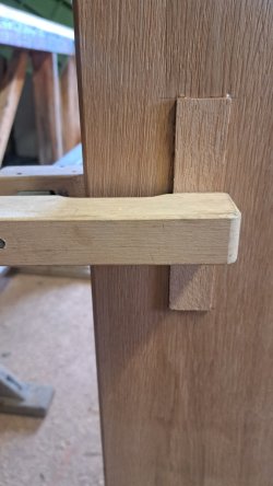

Die Betteile sind mit den Berliner Betthaken verbunden. Die Geländer sind mit 14er Domino Eckverbindern sowie einem zusätzlichen Domino montiert.

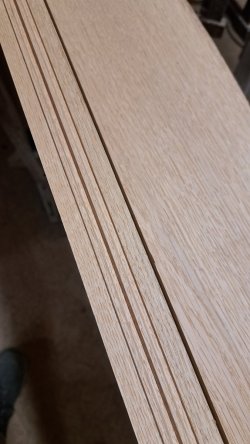

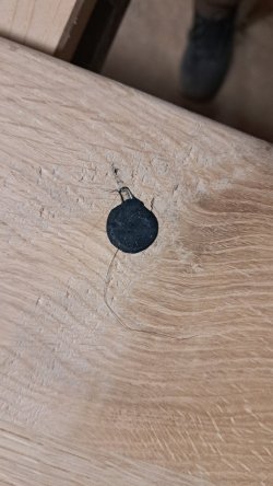

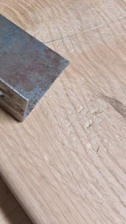

Du hast da allerdinge einige Ausrisse im Material, verurscht vermutlich beim hobeln.
Was für ne Hobelmaschine hast Du da?
Hermann82_94
8. Juli 2020
962
Im bayerischen Wald
Ja, meine Hobelmaschine tut sich schwer bei verwachsener Eiche. Ich kann leider auch die Vorschubgeschwindigkeit nicht einstellen. Bin da schon am Schauen, aber alles überzogene Preise im Moment...
Die Ausrisse sind aber so verschliffen, dass sie nicht stören, alles gut. Und ich habs von der Anordnung so gemacht, dass sie nicht im Sichtbereich sind, wenn möglich.

Das bekommt man mit einer Ziehklinge wieder hübsch. Mit nem Schleifer geht das eher nicht.

Ich habe ja daheim auch nur eine 31er Maschine mit fixer Vorschubgeschwindigkeit (7,5m/min) und 3 Streifenhobelmessern und mache es folgendermaßen. Erstmal gebe Ich bei solchem Holz nur wenig Spanabnahme (max 1mm ) im letzten Durchgang auch mal nur 0,6mm, weniger geht nicht, da Ich sonst Abdrücke von der Einzugswalze drin habe.
Dann lasse Ich beide Seiten durch und schaue nach den Ausrissen, habe Ich mehrere Ausrisse, dann wende Ich das Holz und lasse es andersherum durch und mache nach dem Hobelgang einen Bleistiftpfeil drauf, dass Ich es beim nächsten Durchgang wieder richtig herum durchlasse, also wieder die Seite mit weniger / gar keinen Ausrissen.
Hermann82_94
8. Juli 2020
962
Im bayerischen Wald
So in der Art mache ich es auch. Brauche für die Hühnerstreu sowieso kürzere Späne. :emoji_wink: Beim Abrichten kann ich ja die Geschwindigkeit selbst bestimmen und hab dann hier schon eine "saubere" Seite. Beim Aushobeln lege ich mir die Bretter so auf die Böcke, dass immer die Faserrichtung zugeführt wird.
Die Ausrisse entstehen halt dann bei Drehwuchs von Ästen, mit dem muss ich bei dieser Maschine leben. Die Anordnung der Bretter ist dann halt wichtig, was ist im Sichtbereich und was kann vernachlässigt werden, nicht immer möglich aber in diesem Fall schon, zB die Innenseite wo die Matratze liegt

Danke für den Tip, aber mit der Ziehklinge hab ich 0 Erfahrung. Und das Thema schärfen ist ja wieder ganz was anderes...
Ziehklinge ist super einfach und Material hat jeder dafür irgendwo zu liegen. Am besten eignen sich dafür stumpfe/nicht benötigte Japansägen. Zum schärfen brauchst du nur eine Schraubenzieherklinge/Ziehstahl und einen Tropfen Öl. Das ziehen oder stoßen damit, bringst du dir in zwei Minuten selber bei
12.578
Zum schärfen brauchst du nur eine Schraubenzieherklinge/Ziehstahl und .....
Ich hab das früher mit nem Bohrerschaft gemacht aber mittlerweile gab es mal einen richtigen Ziehklingenstahl.
Zwei Millimeter tiefe Ausrisse würde Ich damit aber nicht ausschaben, das gibt ne Kuhle, da würde Ich lieber Epoxidharz anmischen, ausgießen und schleifen. Dann drüber lackieren oder ölen und da fällt das gar nicht mehr so auf.
Ich hab mir auch mal n Stahl gegönnt, aber n runden.
2mm ist aber heftig, da müsste man die Messer mal richtig rum drehen im Hobel
